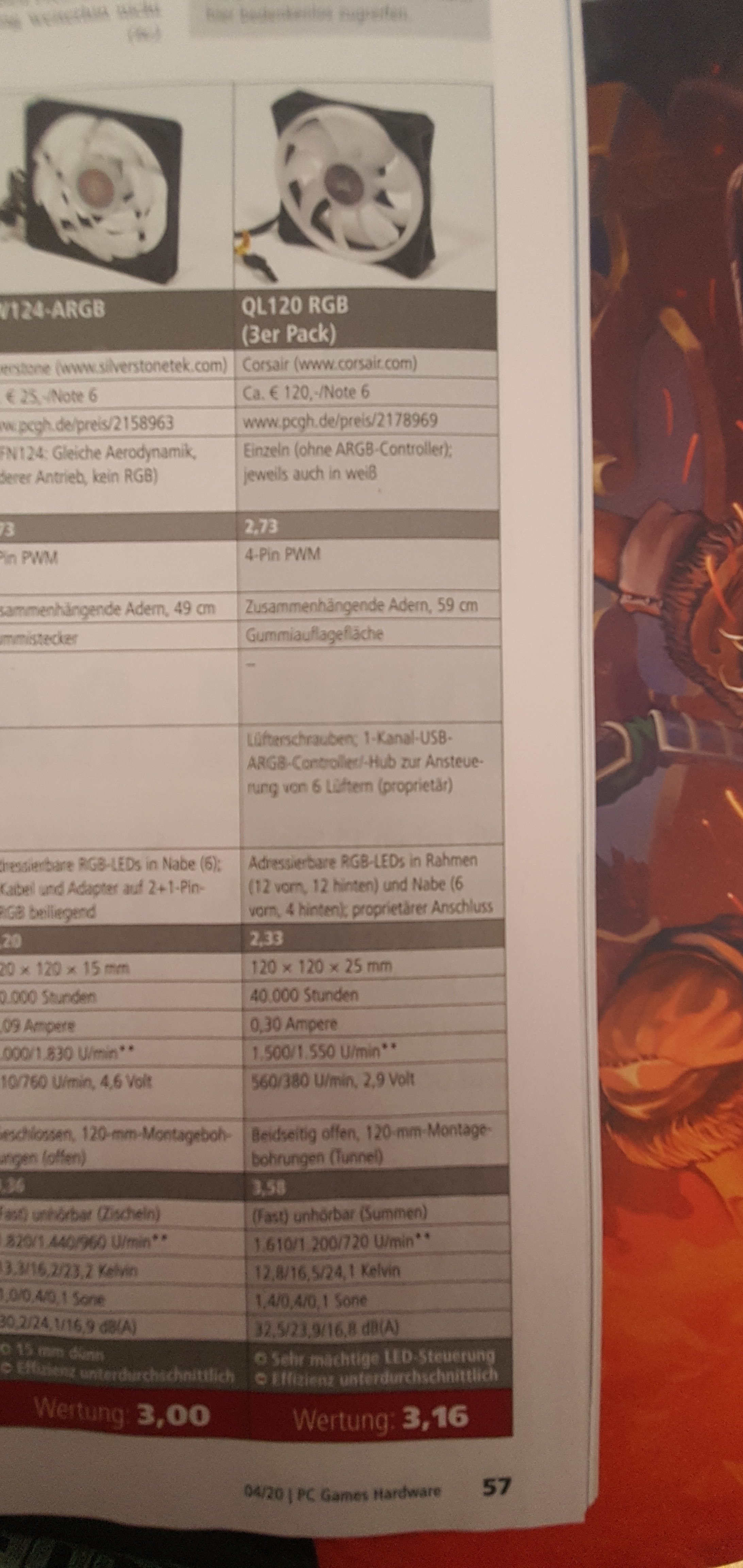

Die weißen LL120er kann ich empfehlen, sind schick, allerdings muss man sehr mit den Lüfterkurven aufpassen, dass sie nicht zu hoch drehen. Bin alles in allem aber sehr zufrieden, auch wenn ich lieber weiße ML120 Pro RGBs gehabt hätte^^
Die QL120er (gibts neuerdings auch in weiß) würde ich nicht nehmen, die sind noch schlechter (Lautstärke zur Luftbewegung) als die LL
