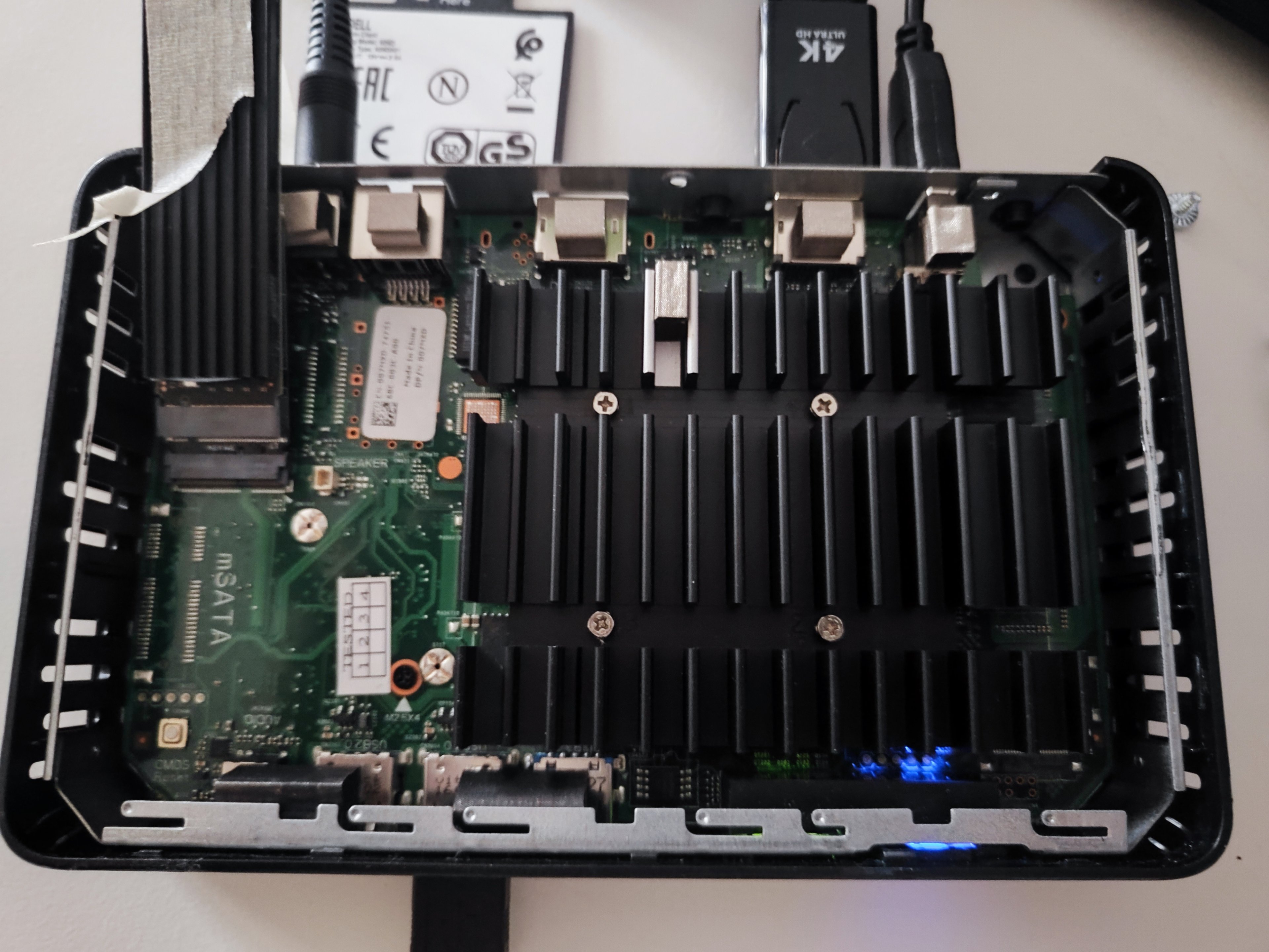

Welcher SSD-Anschluss passt für den dell wyse 3030 lt?
CubeID schrieb:
Ich glaube ich hatte mal einen mit Flachbandkabel gesehen, der würde dir bei deinem Platzproblem helfen, finde ich leider gerade nicht.
Sowas in der Art?

user324543 schrieb:
Ja sowas in der Richtung, wobei ich nicht weiß ob Adapter (Verlängerung) + Adapter (E-Key zu M-Key) + NVMe dann funktioniert.
Eventuell erstmal nur einen E- zu M-Key-Adapter probieren.

user324543 schrieb:
ich habe mir einen Dell Wyse 3030 lt geordert. Beim Öffnen des Geräts musste ich feststellen, dass meine msata SSD nicht auf den Anschluss passen (Die Breite passt eher für nvme). Gibt es msata SSDs mit nvme Breite?
msata: Auf der Platine befindet sich ein unbestückter mSATA-Bereich. Dieser ist nutzbar, wenn Sie den Sockel und die vier fehlenden (sehr kleinen) SMD-Kondensatoren in den Datenleitungen hinzufügen. Sie müssen jedoch zum 3290-BIOS wechseln, wenn Sie möchten, dass er gefunden wird. Dies hat den Nebeneffekt, dass der eMMC-Flash verschwindet, da er im N03D-BIOS nicht unterstützt wird.
ich habe mal eine M.2 E-Key Adapter zu M-Key Adapter eingebaut. Die SSD wird zwar erkannt aber als Boot Laufwerk wird im BIOS nicht angeboten. Ich habe allerdings noch die BIOS Version 1.0.
Versuche jetzt ein BIOS Update.
