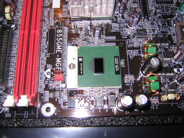

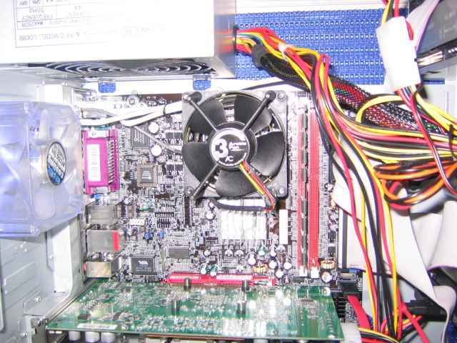

Ich habe das Board eingebaut:
- Erste Ernüchterung, mit AGP-Grakas (Rage Pro 128 + 9600er) ohne eigene Stromversorgung läuft der Rechner nicht. Mit einer PCI-Graka und 5900XT läuft der Rechner. :(
- Im Bios lassen weder Spannung noch Multi einstellen :(
- VCore kann von 0,700 V bis 1,340 V eingestellt werden :(
Erst nach aktualisierung des Bios ( File vom 04.11.2004) sind Multi und Spannung freigeschaltet im Bios
Beim Board ist ein Kühler mit 40er ( :eek: ) dabei ist, habe ich erst mal einen 80er montiert.
Einen ausführlicheren Bericht poste ich noch!
Edit: weiß jemand zufällig, wie man das Speedstepping aktiviert? Habe irgendwo gelesen, daß es nur bei Laptops automatisch aktiviert ist.

Ich habe einen 1,8er -> Multi wählbar von 6 - 18 (18 x 100 MHz = 1800 MHz)
FSB läßt sich theoretisch von 100 MHz bis 250 MHz einstellen
