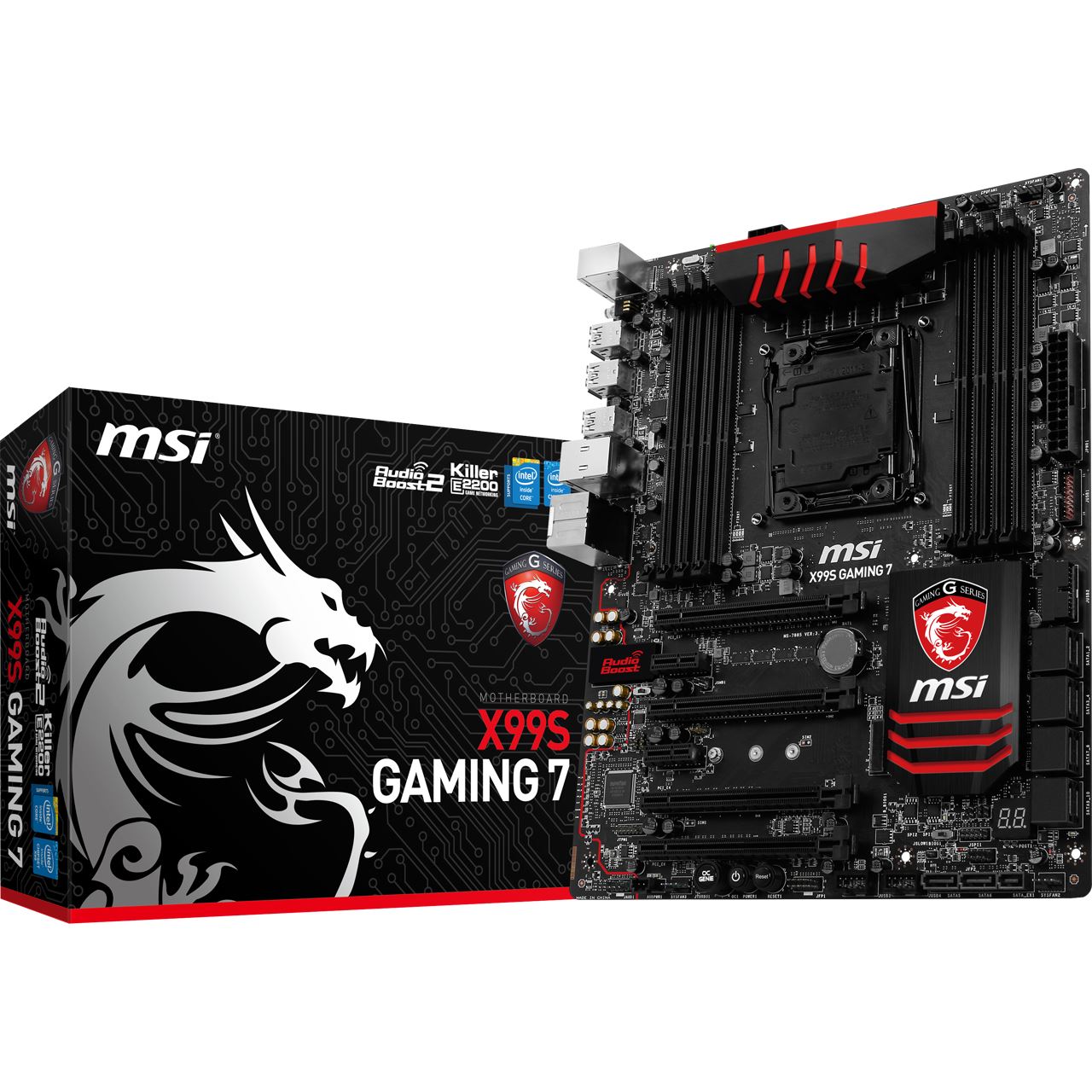

Habe aktuell ein MSI X99S Gaming7 verbaut. Jedoch kommt demnächst eine zweite 3Slot Grafikkarte hinzu und leider ist mein Mainboard nicht für 3 Slot SLI mit voller Anbindung geeignet.
Daher meine Frage, welches Mainboard eignet sich dafür?

Sorry wenn ich etwas falsch verstehe aber bei deinem Board ist das sehr wohl möglich.
Slot 1: PCIE_1 ist der erste volle 16ner.
Slot 2: PCIE_5 welcher ein PCIe 1x.
Slot 3: PCIE_4 16ner mit 8x.
Slot 4: PCIE_6 zweite PCIe 1x
Slot 5: PCIE_2 voller 16ner
(*)MSI selbst schreibt:
Code:
2 x PCI Express x16 slots, running at x16 (PCIE_1/PCIE_2)
* For optimum performance, if only one PCI Express graphics card is to be installed, be sure to install it in the PCIE_1 slot; if you are installing two PCI Express graphics cards, it is recommended that you install them in the PCIE_1 and PCIE_2 slots.

Und was genau versprichst du dir von einem Boardwechsel? Hast du da nicht theoretisch(!) dasselbe Problem?
Uff, mein Fehler
Folgendes Mainboard habe ich verbaut:
MSI X99S GAMING 7
Vielen Dank für den Hinweis!!!
