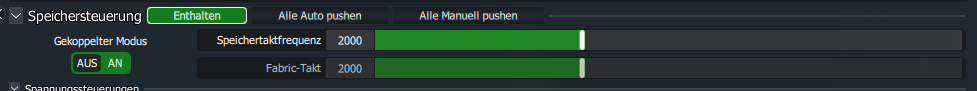

Ich habe mal bei Ryzen Master geschaut. Dort ist die Frequenz standartmäßig auf 1800 Mhz eingestellt. Das heißt ich sollte diese manuell auf 2000 anheben? (siehe Screenshot)Zwirbelkatz schrieb:@DerNanox
Die "Infinity Fabric" muss dafür im BIOS auf 1:1 stehen. 1600MHz oder 1800Mhz erreichen viele Prozessoren bzw. Mainboards. Du bräuchtest 2000MHz, da du einen Ram gekauft hast, der für Ryzen reichlich hoch taktet. Nur die besten Kombis erreichen stabil 2000. Bzw. mit hoher Spannung viel testen.

Ja, den Fabric-Takt. Ob das stabil klappt ist leider nicht garantiert.DerNanox schrieb:Das heißt ich sollte diese manuell auf 2000 anheben?

Aber bei dem NUR schauen, Einstellungen werden IMMER im BIOS direkt durchgeführt.DerNanox schrieb:Ich habe mal bei Ryzen Master geschaut.
Den RM NUR zu auslesen benutzen! NICHT zum einstellen!
Zum RAM, schau mal bei den RAM Folterknechten vorbei ehh der RAM OC Community.
Da findest du viele Tricks und kniffe.
Ein versuch ist es Wert. Was wäre denn worst case wenn ich es umstelle? Du meinst nur den Fabric Takt auf 2000 und die Speichertaktfrequenz auf 1800 lassen?Zwirbelkatz schrieb:Ja, den Fabric-Takt. Ob das stabil klappt ist leider nicht garantiert.
Wo sollte ich das sonst umstellen wenn nicht im Ryzen Master?Müritzer schrieb:Aber bei dem NUR schauen, Einstellungen werden IMMER im BIOS direkt durchgeführt.

1 zu 1DerNanox schrieb:Du meinst nur den Fabric Takt auf 2000 und die Speichertaktfrequenz auf 1800 lassen?

Habe doch geschrieben:DerNanox schrieb:Wo sollte ich das sonst umstellen wenn nicht im Ryzen Master?
Deshalb auch der Verweis auf die Community, dort wird dir genau erklärt wie das mit dem RAM zusammenhängt und wo welche Einstellungen gemacht werden.Müritzer schrieb:IMMER im BIOS direkt durchgeführt.
ALLES immer im BIOS direkt einstellen, gibt die wenigsten Probleme.
