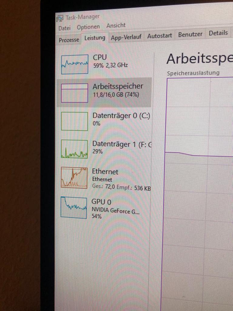

So nun habe ich beim neuen Warzone wirklich sehr schlechte FPS ( im Durchschnitt so 40, schwanken aber zwischen 90-27 ).
Komisch ist dabei, dass die Grafik nahezu keine Auswirkungen auf die FPS hat. Also ob ich auf sehr gering mit 1600 Pixeln spiele, oder Hoch in Full HD.
Anbei mal ein Foto vom Taskmanager beim spielen.
Ist mein Computer einfach zu alt für das Game?
Danke für jede Hilfe :))

Du beschreibst ein CPU bottleneck. Entweder übertakten oder neue CPU (+ Mainboard, RAM) kaufen.
Auch wenn da nur 50% Auslastung steht, kann es sich um eine zu schwache CPU handeln.

Kurzum: Dein i7 2600k bietet 8 Threads. Wenn einer davon bei 100% ist, bist du bei einer Gesamtauslastung von nur 12 bis 13% (was 1/8 entspricht) und befindest dich trotzdem im Limit, obwohl noch knapp 90% zur Verfügung stehen sollten.
Da CoD eine reine Cashcow ist, würde ich vermuten, dass das Spiel für den PC kaum optimiert wurde und dein 9 Jahre alter Prozessor nicht genug Dampf hat.

Hast du das Bild gemacht während das Spiel auf einem zweiten Monitor lief oder hast du es minimiert und bist zurück auf den Desktop? Die Grafikkarte war ja zum Beispiel am Anfang auf 100% und ist dann abgefallen. Auch der Prozessor taktet nicht so hoch wie er sollte.
Was für ein Mainboard hast du? Evtl. kann man den 2600k noch übertakten.
Installiere afterburner und mache ein Screenshot.
