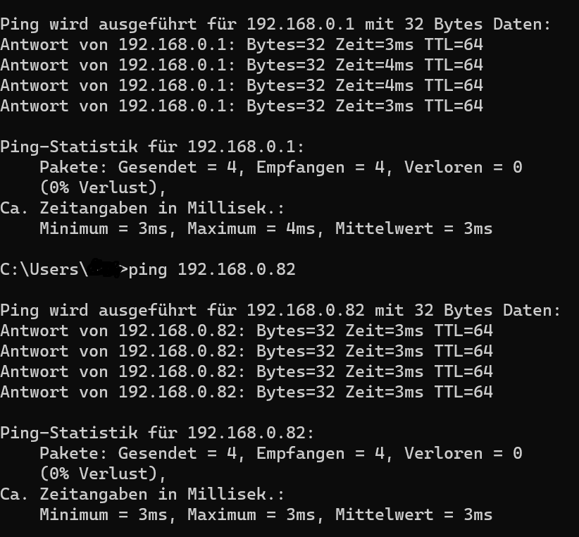

danke dass du mit deinem fundierten Wissen zu Pihole hier postest.qiller schrieb:(wenn der sowas drin hat, hab pihole noch nie verwendet^^)
Das hier ist das eigentliche Problem, das zuerst gelöst werden muss.reavon schrieb:Sobald im OMDA als DNS-Server das Pi-Hole eingetragen ist, funktioniert auch der Zugriff über die reine IP-Adresse: 192.168.0.37:XXXX nicht mehr.
Es ergibt keinen Sinn, dass eine Direktverbindung per IP durch DNS Änderungen gestört wird.
Lässt sich denn die 192.168.0.37 anpingen?
Wie ist HA installiert? Als (Docker) Container oder nativ auf dem System?
Und bei einer DHCP Leasetime von nur 120 Minuten würde ich die DHCP Range verkleinern und HA und Pihole auf statische IPs außerhalb der DHCP Range legen.
Wenn dein Pihole oder HA mal länger als 120 Min aus ist, bekommt er ggf. ne andere IP.
