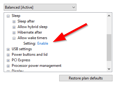

Einfach zu testen. Mach die Kiste unerreichbar aus dem Internet. Bleibt die Kiste aus, weisst Du das Du "beobachtet" wirst/wurdest. ;)
Was hast Du hier stehen?

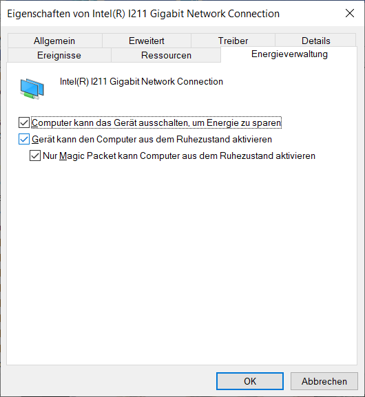

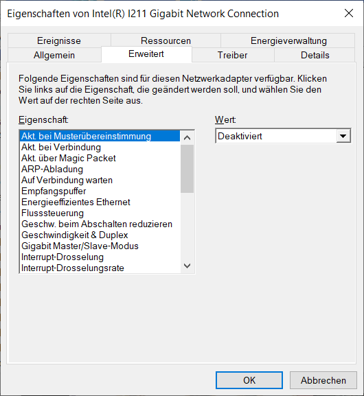

Wenn nur die Netzwerkkarte als Quelle möglich ist solltest du die Option bei Musterübereinstimmung aufwachen deaktivieren bzw. nur bei Magic Packet oder ganz deaktivieren.

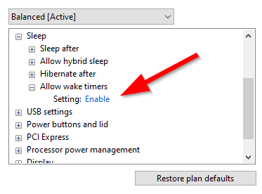

Der Timer sollte natürlich "Deaktiviert" sein, um ein aufwecken zu verhindern. ;-)

BFF schrieb:
Ich denke, dass die Übersetzung in der DE W10 Version "Zeitgeber zur Aktivierung Zulassen" ist?!
Dieser Punkt war bei mir AKTIVIERT. Habe es jetzt mal auf DEAKTIVIERT umgestellt.[/QUOTE]
Reaktionen: BFF
@ All: Kurzer Zwischenstand: Die Maßnahmen scheinen geholfen zu haben... Aktuell stelle ich nicht mehr fest das der Rechner plötzlich an ist... Ich beobachte weiter...
