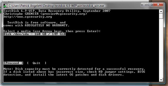

Poste doch mal den zweiten Screen aus diesem Beispiel , wie es sich bei Dir darstellt, denn wenn bereits die Datenträgerverwaltung sie zeigt bzw. reklamiert als nicht lesbar, kann es Testdisk allemal.
hallo,
so wie ich das sehe, wird die festplatte nicht angezeigt.
testdisck zeigt nur die interne festplatte an, aber nicht die usb.

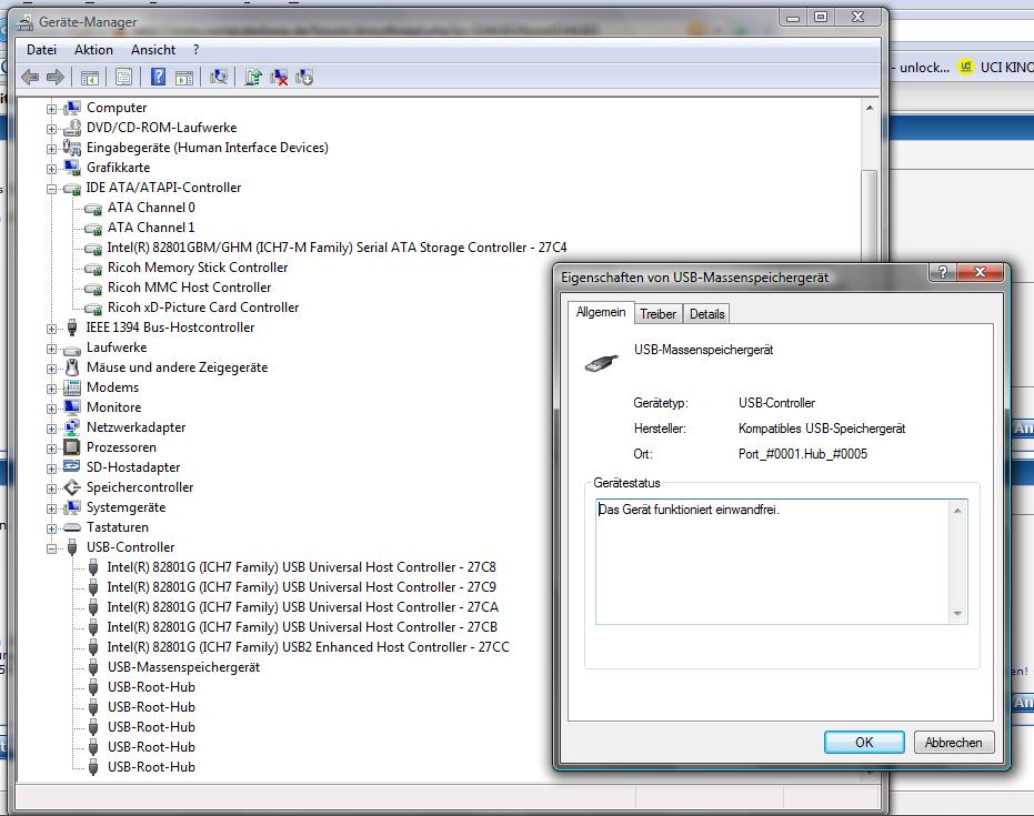

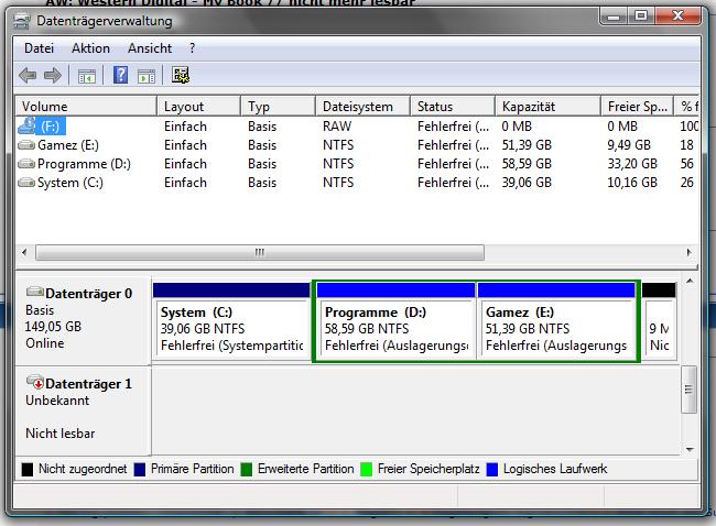

Setze mir mal einen Screen von deiner Datenträgerverwaltung.
Schaue auch mal im Gerätemanager wie die dort unter Laufwerke angezeigt wird.
Teile es mal mit.
Viele Grüße
Fiona
hallo,
anbei die screens. ich hoffe, ich hab die richtigen gemacht.
bin eher neuling im bereich computer allgemein.
gruss
Teile mal mit wie die dort angezeigt wird.
Vielleicht den Treiber deinstallieren und bei nächsen Boot wird die via Plug and Play neu erkannt.
Geht mit Rechtsklick auf dem Laufwerk.
Viele Grüße
Fiona

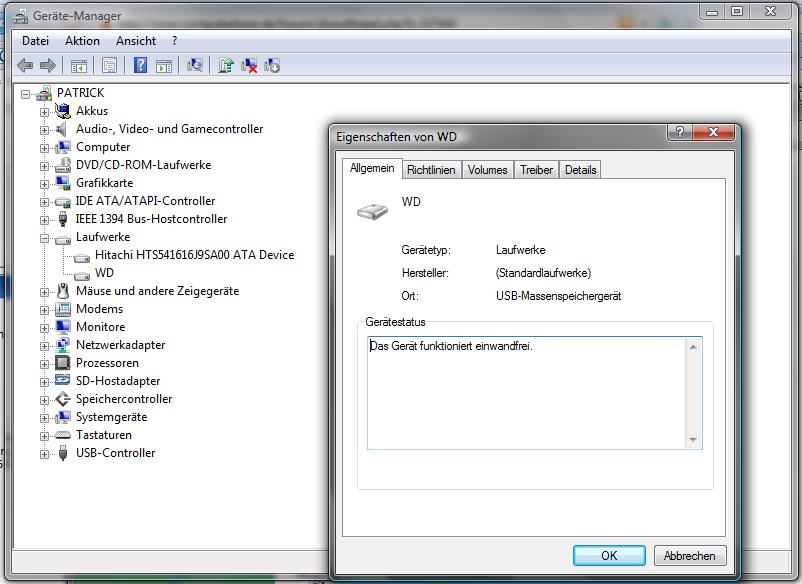

hallo,
habe die treiber mal deinstalliert und dann notebook neugestartet.
softwareinstallation für neue geräte is auch angegangen.
habe aber immer noch keinen zugriff drauf. im arbeitsplatz wird sie auch noch nicht wieder angezeigt.
anbei screen vom gerätemanager
