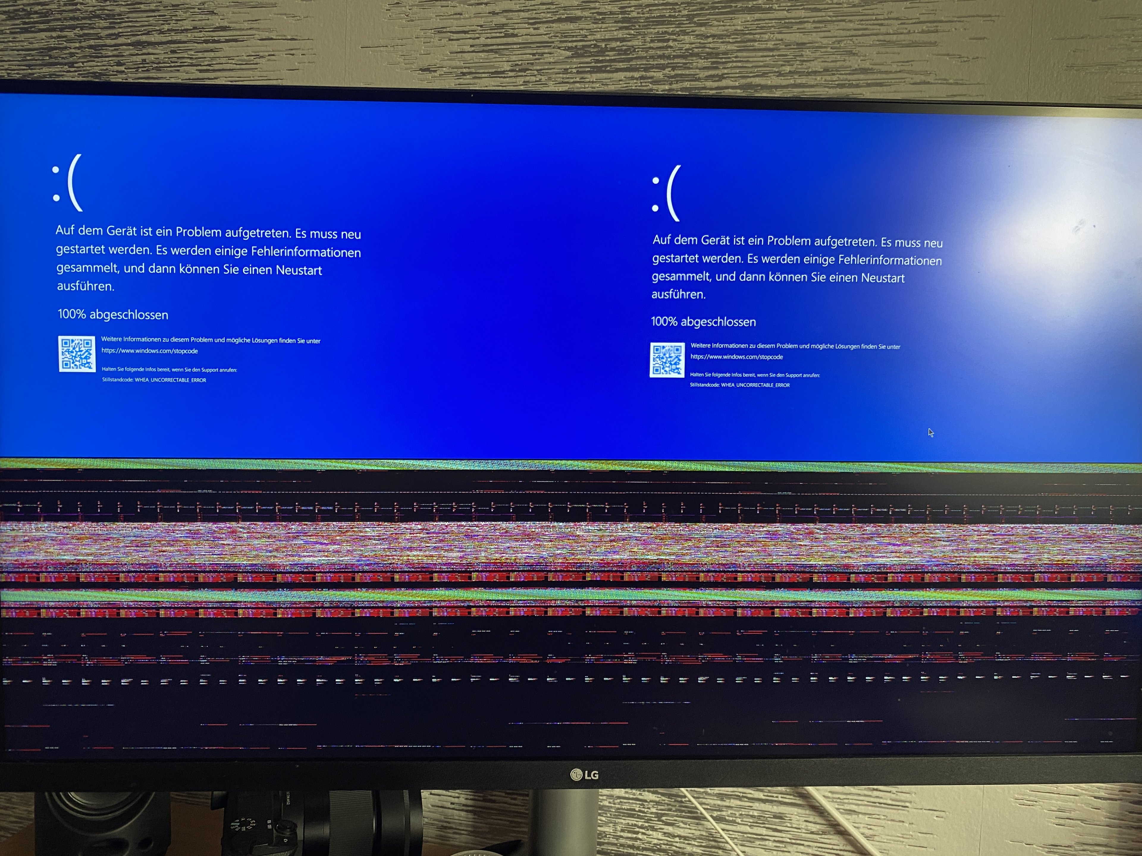

WHEA_UNCORRECTABLE_ERROR nach Prozessor-Tausch
Sirubiru
Juli 2024
4
  • Prozessor ALT (CPU): AMD Ryzen 5 2600 - Mit Standard-Kühler
  • Prozessor NEU (CPU): AMD Ryzen 9 5900x - Mit be quiet! Pure Rock 2 Black 150W
  • Arbeitsspeicher (RAM): 2 x Kingston DDR4-2666 (1333Mhz)
  • Mainboard: 470 Gaming Pro Max (MS-7B79)
  • Netzteil: …OCZ OCZ700MXSP - 700W
  • Grafikkarte: RTX 4060 TI
  • SSD1: Samsung SSD 860 QVO 1TB
  • SSD2: Samsung SSD 850 250GB
Oben genannter BSOD kommt in unregelmäßigen Abständen, unabhängig davon, ob der PC in dem Moment gefordert wird oder nicht. Mal passiert es direkt nach dem Starten, mal nach 15, mal nach 30min. Die RAM LEDS am Mainboard leuchten konstant rot. Zuvor leuchtete auch die CPU LED am Mainboard rot, das war jedoch mein Fehler, da ich das BIOS nicht geupdated hatte, und das Mainboard den CPU bis dato nicht unterstützte.
Keine anderen Teile wurden getauscht, und alle Hardware-Komponenten liefen in den letzten 2 Jahren reibungslos.
1. Bios geupdated - Ist nun aktuell.
2. Windows komplett neu installiert - Zuvor SSD1 formatiert, dann über MediaCreationTool Win10 Home installiert.
3. Chipsatz Treiber, Grafikkartentreiber, Windows Updates installiert.
4. Prozessor abgebaut und Pins überprüft, hier ist mir nichts Negatives aufgefallen. Meine einzige Idee wäre, dass es am Prozessorsockel liegt und er evtl. Schaden genommen hat.
5. MemTest86 ausgeführt - Keine Errors erhalten.
6. Bios auf Standard zurückgestellt - Nur um sicherzugehen. Übertaktet hatte ich nie etwas, weder Prozessor noch Grafikkarte oder RAM.
7. CMOS Batterie für 30min entfernt.
Ereignisanzeige:
Gemeldet von Komponente: Prozessorkern
Fehlerquelle: Machine Check Exception
Fehlertyp: Bus/Interconnect Error
Prozessor-APIC-ID: 8
Fehlertyp: Cache Hierarchy Error
Prozessor-APIC-ID: 0
Diese beiden kritischen Fehler erhalte ich in der Ereignisanzeige. Im Anhang habe ich die letzten 4 aktuellsten Minidump Dateien hinzugefügt und unter folgenden GoogleDrive Link meine MEMORY.DMP - https://drive.google.com/file/d/1xzqvTZy4xyTweZv-esw4QT6EdJbZp8pV/view?usp=drive_link
Leider habe ich jetzt keinerlei Idee mehr, da ich (leider) nur ein Hobby-Gamer bin und mich nie wahnsinnig viel mit der Materie vertraut gemacht habe. Ich habe gelesen das der Prozessor mit dem RAM evtl. nicht kompatibel sein kann, hätte das aber niemals für möglich gehalten und weiß auch nicht, ob das hier der Fall ist. Ich hoffe das sind für euch alle relevanten Informationen die ihr benötigt um evtl. weiterhelfen zu können. Ich bin über jede Hilfe dankbar!
(Ich habe mir etliche Beiträge angeschaut, die thematisch in die Richtung gingen, jedoch hatte ich nicht das Gefühl dass die Lösungen bei meinem Problem helfen könnten. Somit, großes sorry falls Repost.)

Von der Art der Fehler auf den verschiedenen Kernen würde ich ein Problem mit der Stromversorgung bzw. Spannung tippen. Hast du PBO aktiviert, dann mal deaktivieren. Interessant könnte zum Testen auch sein die Geschwindigkeit der CPU und des RAMS etwas zu senken. Das MXP-Netzteil stammt auch mehr so aus dem vorletzten Jahrzehnt?
Kann jemand mit mehr Wissen als ich dazu Stellung nehmen? Auf der Seite von Kingston zum X470 findet sich der verwendete Speicher nicht. Ob das mit zu den Problemen beiträgt, scheint mir nicht ausgeschlossen.
CPU ist defekt -> RMA (bzw. vom 14-Tage-Rückgaberecht gebrauch machen und auf X3D gehen)
PS: Warum kein 5700X3D/5800X3D, wenn du nur Hobbygamer bist?
Reaktionen: Ja_Ge
Schick das Ding zurück und hol dir nen 5800X3D!
Ich hatte 3 defekte 5800X mit dem selben Fehler, ist leider bekannt unter den 5800X/5900X und ab und an auch unter anderen 5000er. Nenn sich WHEA-Logger und hat mich 3 Monate meines Lebens gekostet....
Reaktionen: qiller und Ja_Ge
Hatte ich auch beim 5900x bei mir sah es so aus.
Habe danach einen neuen Prozi erhalten, seit dem ist alles gut
CPU wird wohl getauscht werden müssen ...

Da ist der Prozessor defekt. Betroffen ist Kern 8 Speicher 100

Laut dump hast du ein L1 Cache Problem mit der CPU:
  • Bugcheck Analysis *
WHEA_UNCORRECTABLE_ERROR (124)
A fatal hardware error has occurred. Parameter 1 identifies the type of error
source that reported the error. Parameter 2 holds the address of the
nt!_WHEA_ERROR_RECORD structure that describes the error condition. Try !errrec Address of the nt!_WHEA_ERROR_RECORD structure to get more details.
Arguments:
Arg1: 0000000000000000, Machine Check Exception
Arg2: ffffe28cfc822028, Address of the nt!_WHEA_ERROR_RECORD structure.
0x124_0_AuthenticAMD_PROCESSOR_CACHE_IMAGE_AuthenticAMD.sys
8: kd> !errrec ffffe28cfc822028
Common Platform Error Record @ ffffe28cfc822028
Record Id : 01dade91c8c92ecb
Severity : Fatal (1)
Length : 936
Creator : Microsoft
Notify Type : Machine Check Exception
Timestamp : 7/25/2024 13:11:03 (UTC)
Flags : 0x00000000
Section 0 : Processor Generic
Descriptor @ ffffe28cfc8220a8
Section @ ffffe28cfc822180
Offset : 344
Length : 192
Flags : 0x00000001 Primary
Severity : Fatal
Proc. Type : x86/x64
Instr. Set : x64
Error Type : Cache error
Operation : Data Read
Flags : 0x00
Level : 1
CPU Version : 0x0000000000a20f12
Processor ID : 0x0000000000000008
Instr Pointer : 0x0x00007ffd8b96bb84
Section 1 : x86/x64 Processor Specific
Descriptor @ ffffe28cfc8220f0
Section @ ffffe28cfc822240
Offset : 536
Length : 128
Flags : 0x00000000
Severity : Fatal
Local APIC Id : 0x0000000000000008
CPU Id : 12 0f a2 00 00 08 18 08 - 0b 32 f8 7e ff fb 8b 17
00 00 00 00 00 00 00 00 - 00 00 00 00 00 00 00 00
Proc. Info 0 @ ffffe28cfc822280
Section 2 : x86/x64 MCA
Descriptor @ ffffe28cfc822138
Section @ ffffe28cfc8222c0
Offset : 664
Length : 272
Flags : 0x00000000
Severity : Fatal
Error : DCACHEL1_DRD_ERR (Proc 8 Bank 0)
Status : 0xbc00080001010135
Address : 0x00000003ace6ae00
Misc. : 0xd01a0ffe00000000
