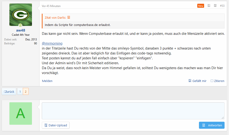

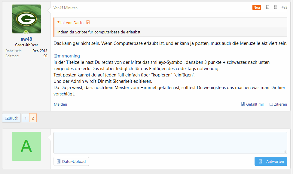

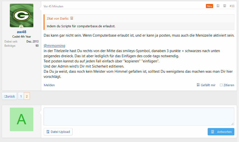

aw48 schrieb:
Das kann gar nicht sein. Wenn Computerbase erlaubt ist, und er kann ja posten, muss auch die Menüzeile aktiviert sein.
Das kann sehr wohl sein:
