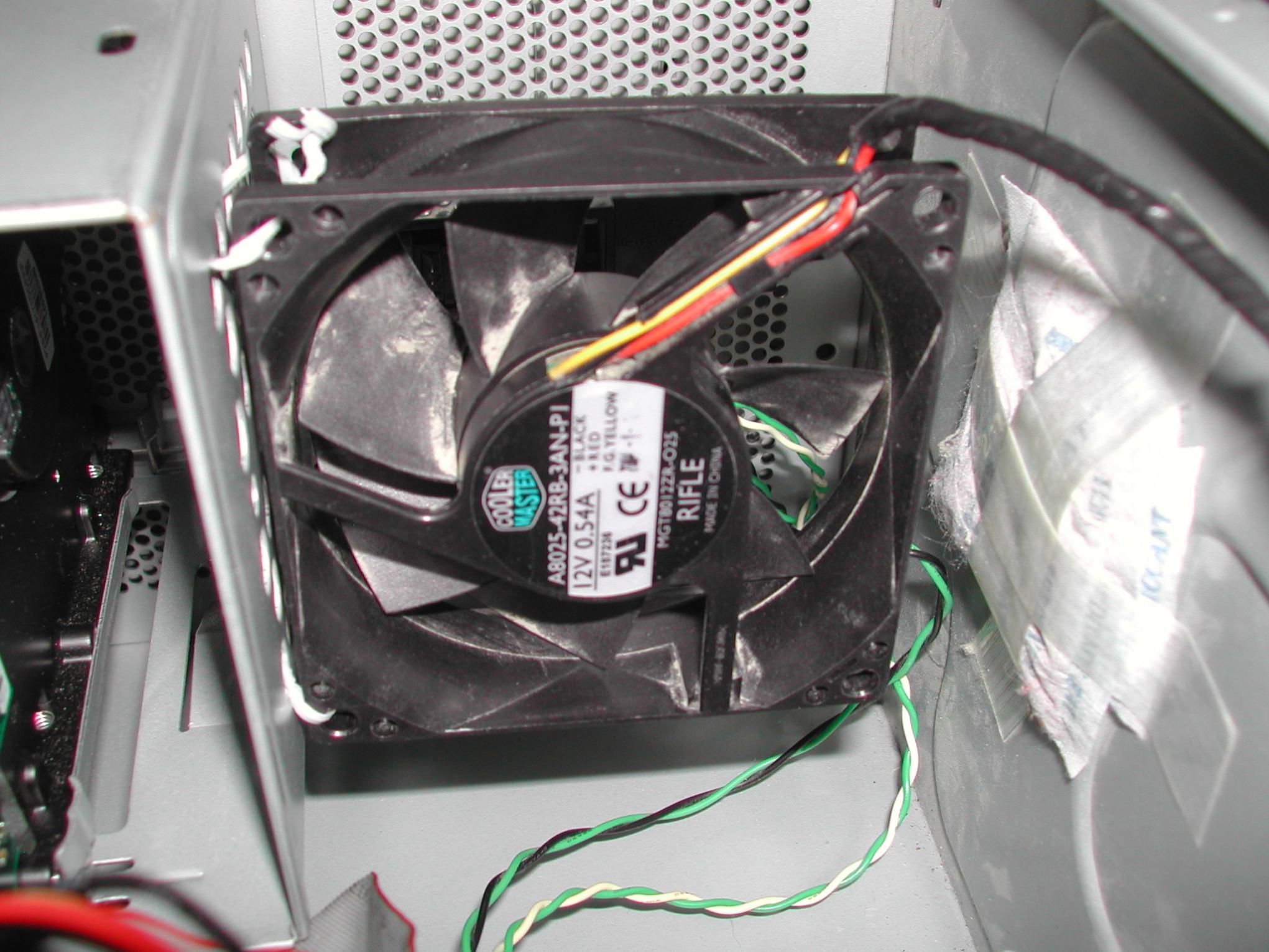

So ich habe testweise einen Revoltec Airguard 50x50x10 bestellt.
An den Anschluss am Mainboard (siehe hier: https://www.computerbase.de/forum/t...it-3-4-ghz-kuehlen.666387/page-2#post-6981672) kam ich leider nicht dran. Dazu hätte ich zuviele Sachen ausbauen müssen.
Deshalb habe ich ihn direkt an einen vierpoligen Stromanschluss des NT geklemmt. Läuft und kühlt ein paar Grad. Allerdings sind mir die 25 dB zu laut. Kann ich den nun irgendwie drosseln? Denke mal durch verringerung der Spannung, aber wie mache ich das?

Vorne in die Front bekommst du mit ein bissl Gewalt nen 92'er oder 80'er Lüfter rein, das dürfte dann für ein bisschen Durchzug sorgen.
BTW:
Ein Lüfter in die Seitenwand ist nur bei Top-Blow Kühlern nützlich, bei Tower Kühlern ist der Effekt gleich null.

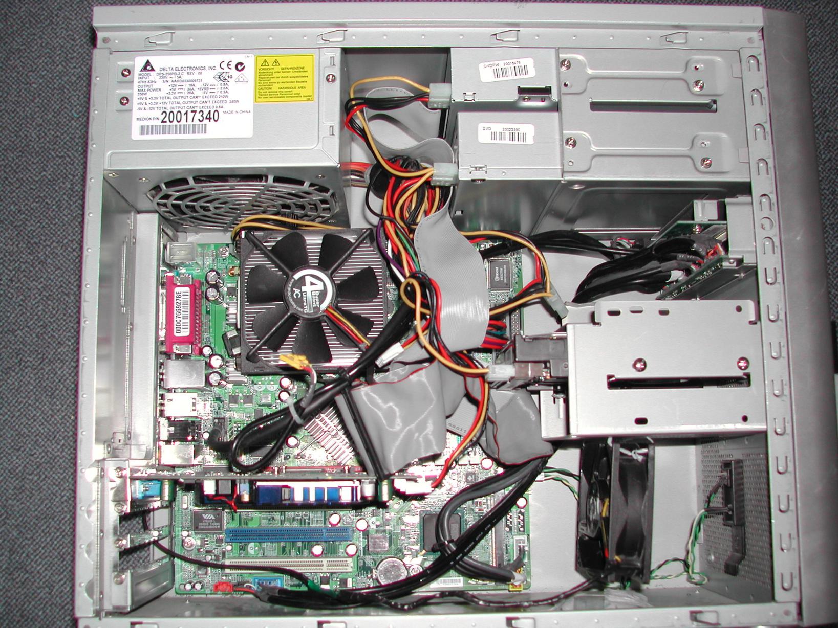

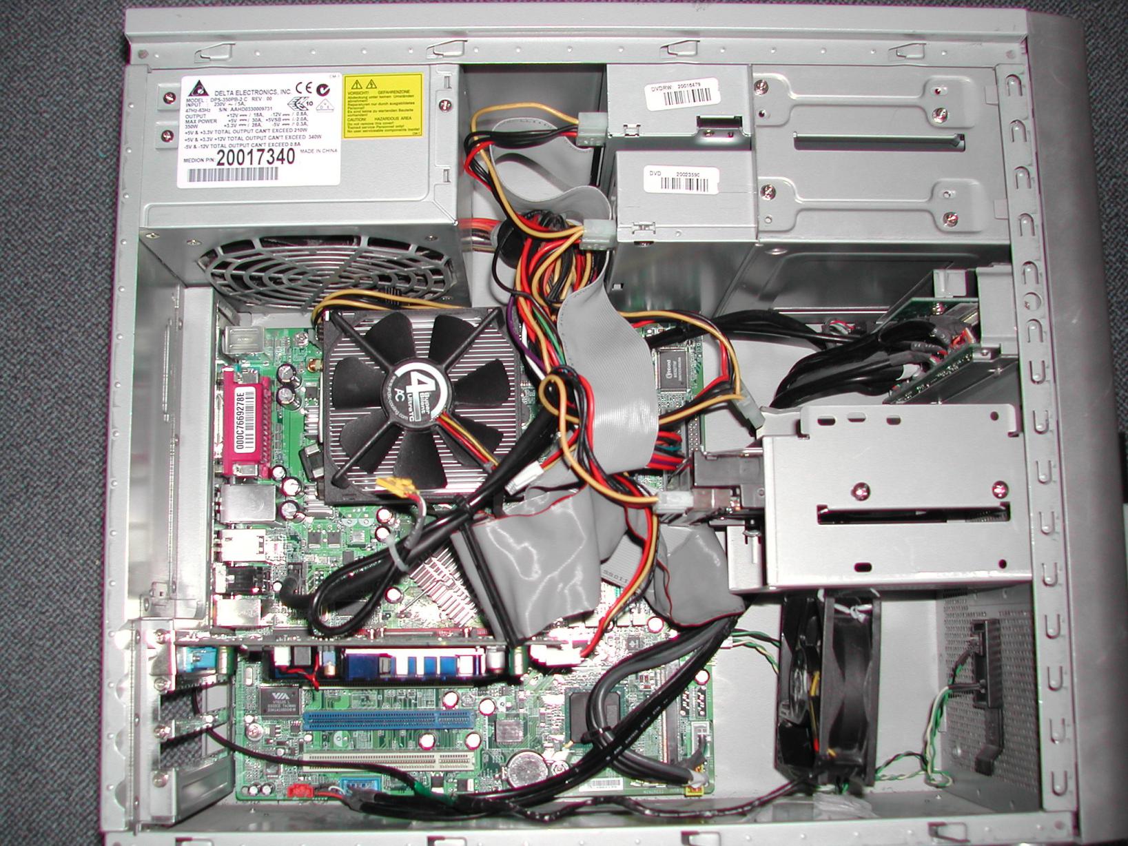

Anbei noch mal ein Bild von meinem Versuchsaufbau mit dem Gehäuse.

Ich würde diese Temperaturen einfach dem P4 an sich anhängen und es weitgehend so lassen.
Wobei zwei Gehäuselüfter durchaus empfehlenswert sind.

Bevor du dein Gehäuse zersägst, entferne doch mal bitte die alte WLP restlos mit etwas Feuerzeugbenzin auf einem Küchentuch und trage neue auf - wenn sich die Temperaturen dann schon reduzieren, haben wir den Schuldigen gefunden (wobei gerade der GraKa wegen eine Gehäusebelüfting nie schaden kann).
Aber gerade dass untertakten nicht viel bringt, lässt auf ein Problem bei der Wärmeabfuhr schließen - vermutlich eine Kombination aus zu wenig WLP und Hitzestau.
Man muss doch nicht am Gehäuse sägen, um den Frontlüfter unterzubringen, man braucht einfach nur Kabelbinder...:rolleyes:;)
Aber mit der WLP haste recht.
