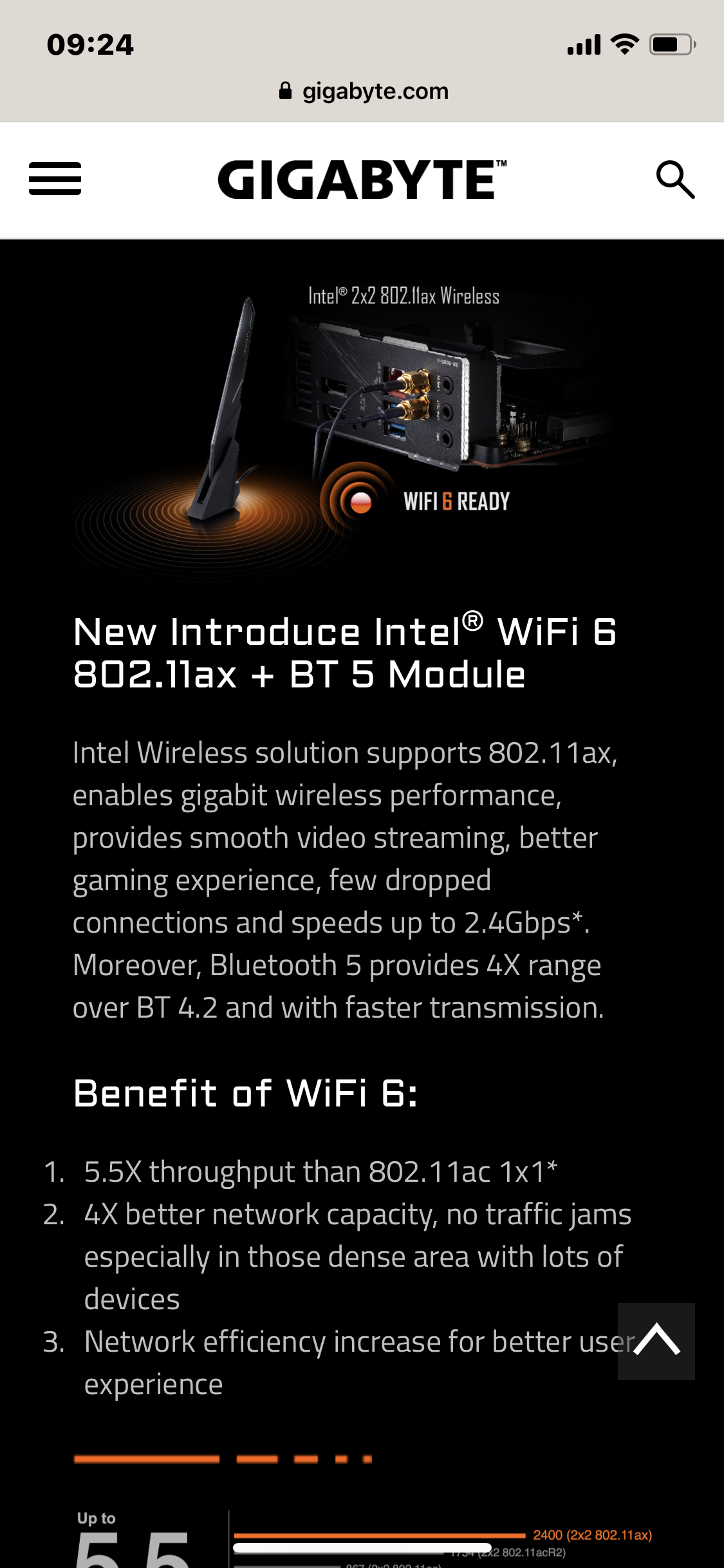

Ich habe mir auch ein neues Board gekauft, mit Bluetooth Modul 5.1 und Antenne. Damit läuft es gefühlt noch bisschen schlechter als mit den usb 3.0 und 4.0 dongle die schon ein paar Jahre alt sind.

@Rabynowitz habe das Gigabyte aorus pro Ax

aah genau mein Thema: ich habe mir extra vor einem Jahr mein mainboard mit bluetooth gekauft. dann wollte ich via bluetooth einen xbox 360 gamepad ansteuern... aber oft hat es nur abbrüche gegeben... das sogar die spiele heftig gelaggt haben.. jetzt fällt mir das Problem wie schuppen von den augen... ich muss wohl an meinem Gigabyte x470 gaming wifi 5 mb die antennen hinten mit aufschrauben oder sind die nur für wlan !?
