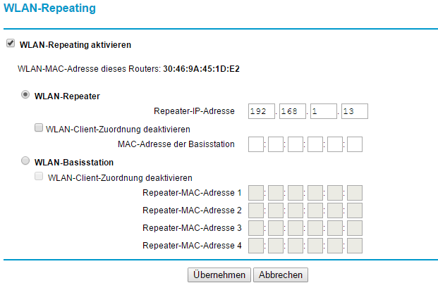

Netgear WN3500v2 als Repeater von FritzBox 6490 nutzen?
ich habe eine TV-Box deren WLan sehr schlecht ist. Nun habe ich hier noch einen Netgear WN3500 rumfliegen und habe mir überlegt, diesen als Repeater zu nutzen, aber statt Wlan, nutze ich einfach dessen LAN-Port.
Nun ist die Frage, wie konfiguriere ich diesen, damit er das Signal meine FritzBox aufnimmt und per LAN an meine TV-Box weitergibt ?`
Ich dachte mit Hilfe der Repeater-Funktion. Allerdings weiß ich nicht wie ich ihn konfigurieren muss. Habe mal in Bild gemacht, von dem Reiter, bei dem ich nicht weiß, was ich eingeben soll.
Ich hoffe ihr könnt mir weiterhelfen.
Gruß Smuji
AW: Netgear WN3500v2 als Repeater von FritzBox 6490 nutzen?
Dann ist es ein Access Point und kein Repeater.
Danke, und wie kann ich diesen so einrichten ? im Menü finde ich keine Funktion namens Access point.
Ich hoffe du verstehst richtig. Der Router soll das WLAN Signal der FritzBox in LAN umwandeln...Weiß nur nicht wie ich das konfiguriere.
Ich fürchte der router kann das nicht. Hier kann man nachlesen was benötigt wird:https://de.wikipedia.org/wiki/Wireless_Access_Point
dort steht:
"Unterstützt ein Access Point den Modus Ethernet Bridge, bietet er neben der Funkschnittstelle noch ein Netzwerkinterface mit RJ-45-Buchse als Schnittstelle in das kabelgebundene Ethernet und vermittelt die Daten zwischen Ethernet und Wireless LAN. Dieser Modus (das Bridging zwischen Wireless LAN und Ethernet ........"
Also die Frage ob der Router einen Modus hat als Acess Point im Bridge Modus laufen zu lassen.
Woran erkennt man das? Man muss am Acess Point den WPA2 Schlüssel des WLANs ja irgendwo hinterlegen. Wie sollte er sonst entschlüsseln und das Signal an die LAN Buchsen geben. Dort ist es ja unverschlüsselt.
Die Fritz-Repeater können das.
