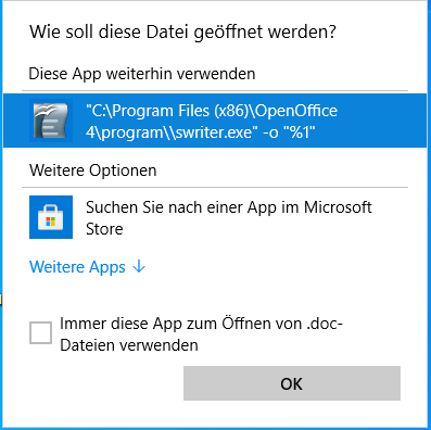

rechte Maustaste .. "öffnen mit..." und dann lt. Dialog fixxen?
