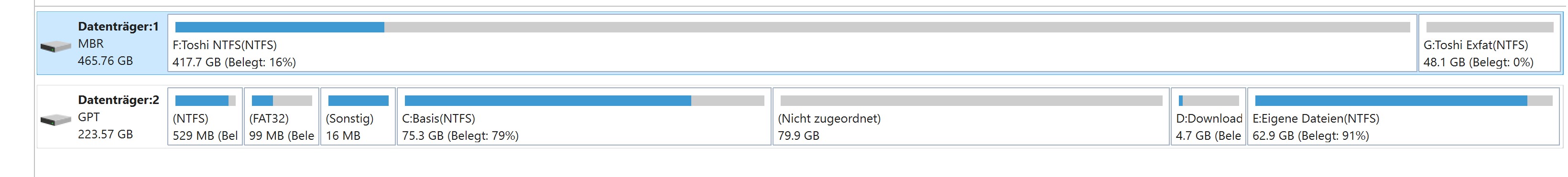

Kann mir jemand sagen, ob hiervon noch eine Partition gelöscht werden kann? Die nicht zugeordnete 79,9 GB waren die alte Linux-Partition, die wird jetzt sowieso gelöscht. Aber von den anderen?

Das solltest du schon selbst wissen, was in deinen Partitionen enthalten ist. Wir könnten höchstens vermuten, aber am Ende hast du dann noch einen kritischen Datenverlust. Auf jeden Fall sieht es chaotisch aus von deinem Partitionslayout her. Die 100MB FAT32 ist vermutlich die ESP, die 16MB der "Microsoft Reserved" Bullshit. Der Rest ist halt "irgendwas".
Deine eine Disk hat außerdem noch ein veraltetes MBR-Partitionslayout.
Schau dir halt die Inhalte von allen Parititonen mal an, schreib dir auf welche Partition das jeweils genau war, und dann entscheide, ob du sie brauchst oder nicht.

Gibt der EFI Partition mal einen Buchstaben und schau, ob sich unter dem Laufwerk Buchstabe:\EFI ein Ordner ubuntu befindet. Dort wird für EFI der Bootloader ablegt, neben auch Microsoft.

Ich hab mir die Partitionen angesehen: Datenträger 2 GPT wird die Bootplatte sein, auch weil Windows da mit Laufwerk C: installiert ist. Die beiden Partitionen vor der Windows Partition werden durch Windows normalerweise bei der Installation angelegt. Löscht Du eine der Partitionen, wird Windows wohl nicht mehr starten; ich glaube, daß Du eventuell die erste 512 MB Partition löschen könntest ... aber glauben heißt nicht wissen und es kann auch anders kommen.
Das beste ist m. E. die Daten zu sichern und dann alle Partitionen bis und mitsamt der Windows Parititon zu löschen und Windows neu zu installieren.
