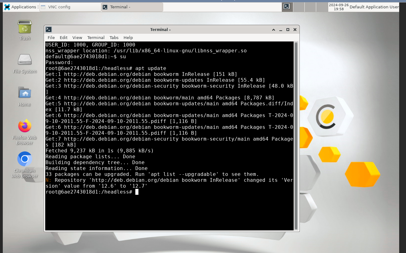

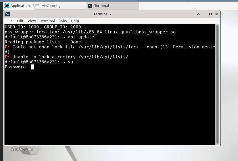

Leider weiß ich nicht, wie ich innerhalb des Docker-Containers root bekommen kann?
Hat jemand eine Idee? Danke
per sudo gefolgt von z.B.: apt install....
Brauchst du per Sitzung nur einmal tÀtigen/ bestÀtigen.

Oh, erstaunlich einfach:
docker exec -ti --user 0 container-1 bash war die Lösung ...
Aber eigentlich wollte ich wissen, wie ich innerhalb des Containers root werden kann ... ich kenne das pw net. :(
  • GefĂ€llt mir
Reaktionen: Linuxfreakgraz
Wenn du das Passwort nicht kennst, dann gibt es halt auch kein sudo :)
  • GefĂ€llt mir
Reaktionen: ILoveShooter132, GTrash81, Eishunter und eine weitere Person
Hat nun geklappt:
... einfach passwd aufrufen und Passwort vergeben, wenn man vom docker host in den Container geht ...
Danke alle

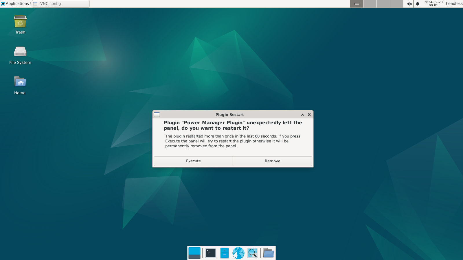

Weiß jemand noch, wie man diese Meldung wegbekommt?:
(ploppt beim ersten Verbinden auf ...)
  • GefĂ€llt mir
Reaktionen: JumpingCat
Steht ja da, wenn du auf remove drĂŒckst wird das applet dauerhaft entfernt und die Meldung wird dann deswegen auch nicht wieder auftauchen.

@Alexander2 Jein, ich kann zwar Remove anklicken, aber wenn der Container neu gebaut wird, ist es ja das gleiche Spiel.

Edit: Nur, es gibt eben kein Power-Management innerhalb des Containers. ;)
