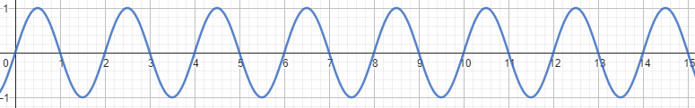

Stell dir eine Sinuskurve vor mit einer beliebigen Frequenz. Dies ist ein einzelner Ton, bei dem eine Membrane vom Lautsprecher gemäß der Sinuskurve gleichmäßig schwingt. (Z.B. ein gleichmäßiger Piepton)

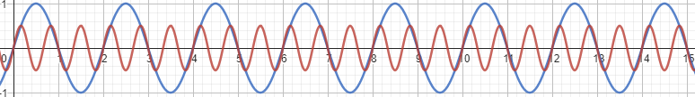

Der Ton kann aber durch weitere Töne anderer Frequenz überlagert werden. Z.B. mit einem Ton der dreifach so hohen Frequenz wie hier:

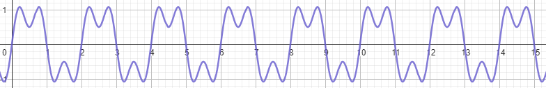

Theoretisch könntest du die Töne so, wie sie dort gezeigt werden einzeln auf jeweils einem Lautsprecher wiedergeben. Aber um das Prinzip überhaupt zu verstehen wollen wir es ja auf einem wiedergeben. Dazu werden die Töne summiert.
Musik besteht nun aus vielen verschiedenen Frequenzen mit verschiedenen Amplituden (also die Höhe der Schwingung). Jedes Instrument hat dabei wiederum andere Frequenzanteile. Und am Ende werden die einzelnen Frequenzen einfach zu jeder Zeit addiert (wie auf Bild drei).
Ich kenne mich nun nicht mehr im Detail mit Schallplatten aus aber ich gehe davon aus, dass die mit dem Abnehmer genau durch solch ein Profil auf der Schallplatte fährt und die Nadel schwingt dabei hoch und runter, was dann als Ton interpretiert wird. Wie gesagt, kenne mich damit nicht im Detail aus.

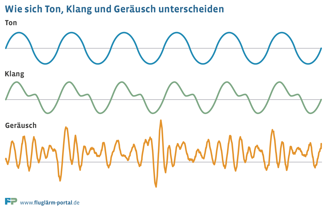

@Limmbo hat die Grundlagen schon ziemlich gut erklärt.

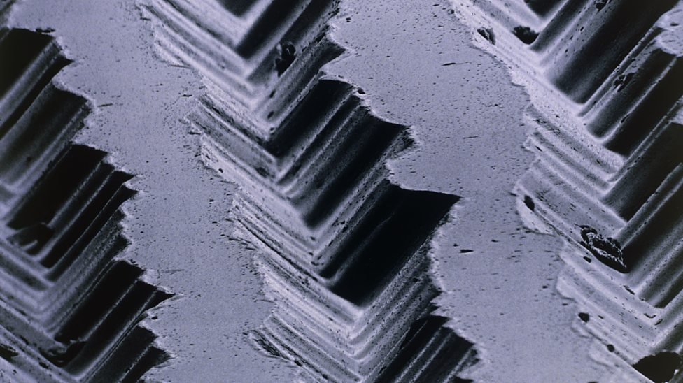

Um auf deine Frage zur Schallplatte zurückzukommen:
Treibt man das Spiel mit den überlagerten Frequenzen weiter, kommt ein Verlauf wie unten ("Geräusch") dabei raus. Diesen Verlauf macht der Strom, der aus der Soundkarte/Verstärker kommt und damit auch die Bewegung des Membrans im Lautsprecher. Er schwingt als nicht immer nur zwischen 0 und 100 % hin und her, sondern nimmt verschiedene Zwischenstellungen ein.
Und dann unten dazu die Rillen auf einer Schallplatte, sind sich recht ähnlich, oder? Genau die Bewegungen die der Strom bzw. der Membran machen soll, werden sind bei Schallplatten eingeprägt.

Bei dem Schallplattenbild möchte ich noch hinzufügen, das pro Rille zwei Amplituden ausgelesen werden. Die linke und die rechte Wand der Rille. Die Nadel bewegt sich also auf 2 Ebenen, die um 90° versetzt sind und entsprechend positionierte Magnete/Spulen Werten die Richtungen separat aus.
Die Nadel geht also nicht nur auf und ab, sondern geht auch nach links oder rechts. So schafft man es, zwei Signale (Stereo) in einer Rille zu platzieren.
Die Schwingungen gehen nach links und rechts (Flankenschrift) und nehmen so die Tonsignale ab.
https://de.wikipedia.org/wiki/Schallplatte#/media/Datei:Plattenschrift.svg
Die linke und die rechte Seite der Rille repräsentieren somit den linken und rechten Tonkanal.
