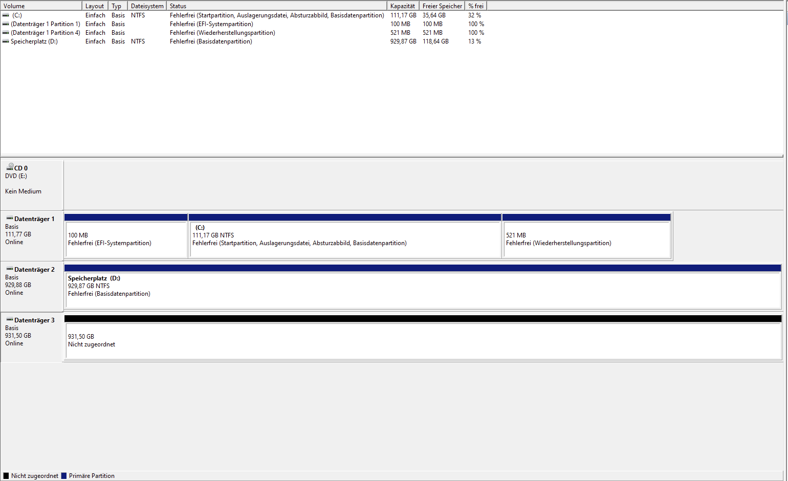

Doch, in der Datenträgerverwaltung sieht man es, man brauch da nur rechtsklick auf Datenträger 0 oder 1 machen, Eigenschaften wählen und da steht auch der Name des jeweiligen Datenträger.
Reaktionen: Terrier

Partitionen in der Datenträgerverwaltung und DiskPart ansehen.
Partitionen/Volumens mit DiskPart überprüfen. Siehe Beitrag #19.
DISKPART> list partition
Code:
Partition ###   Typ                   Größe    Offset
Partition 1     System                 100 MB  1024 KB
Partition 2     Reserviert              16 MB   101 MB
Partition 3     Primär                xxxx GB   117 MB
Partition 4     Wiederherstellung     xxxx MB  xxxx MB

Die M2 wird unter Diskpart immer erst nach den SATA aufgeführt! Ebenso unter der Datenträgerverwaltung! Also bei 3 SSD wäre die M2 bei Dir die Disk 2! Und abklemmen etc braucht man da nix. Man braucht beim installieren nur die gewünschte Plkatte wählen, dann dort erst eine Partition erstellen, dann fragt Win ob man das so machen will weil dort weitere Partitionen für den Boot/Recovery erstellt werden sollen. Wenn ich jedesmal beim installieren erst alle Platten abstecken sollte hätte Ich ja viel zu tun. Und Ich bekomme den Boot auch immer dahin wo Ich es möchte! Auch wenn 7 Platten im System stecken!
Und wo welche SATA Disk steckt sieht man ja beim Anschluss auf dem Board. Dort ist dann SATA 0 eben auch unter Diskpart die Disk 0! USW. Nicht sehr schwierig. Daher notiere Ich mir auch immer wo welche Platte angeschlossen ist!
