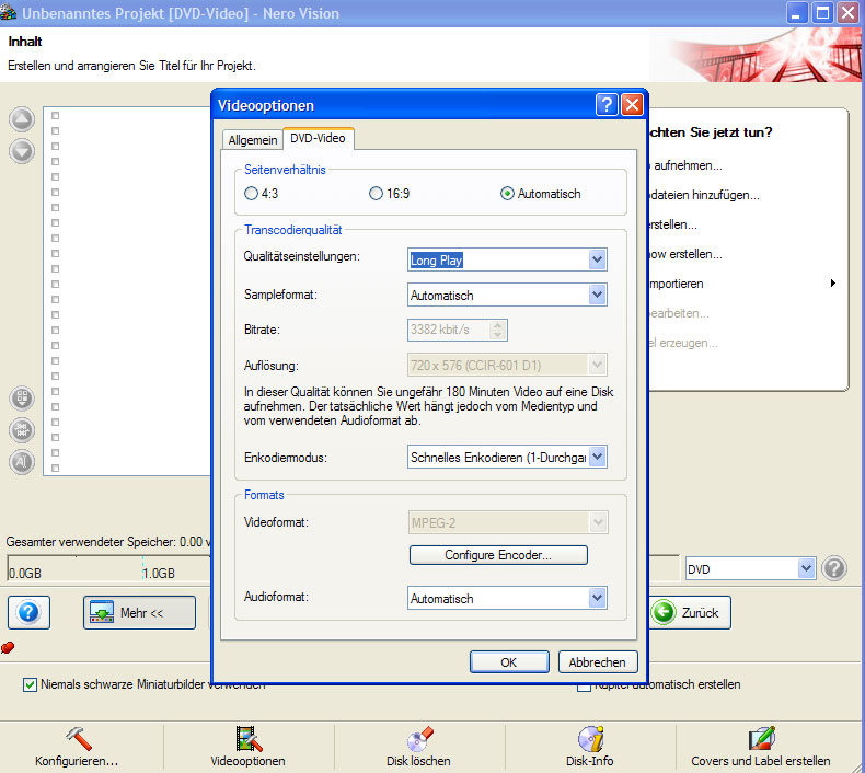

Natürlich kann man mit Nero die Qualität einer DVD einstellen und somit auch die Länge des Videos welches auf eine DVD passt.
Nero -> Nero Vision -> Videooptionen -> in Qualitätseinstellungen z. B. auf "Long Play" stellen!
Dann passen auf eine "normale" DVD 180 Minuten Video. (siehe Bild)
Bei der Einstellung "Long Play" wirst du keinen Qualitätsunterschied am TV zur Standardeinstellung (120 Min) erkennen können.
