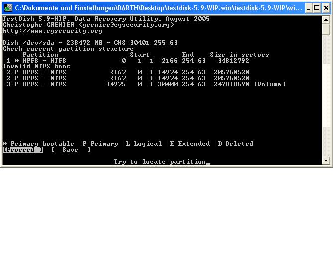

alles klar nur mit dem screenshot hier setzen kriege ich nicht hin kann ich dir es per mail senden ??? danke brauche nur die adresse
mfg
ok hier sind die ersten bilder

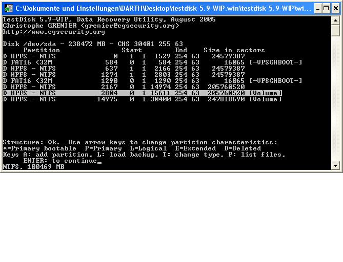

ok jetzt mache ich gerade search ist schon bei 50 % ich habe es mal schon gemacht leider aber kein screenshot gemacht er findet die partition beide heissen volume eine die noch habe hat 118 gb und die ich suche 98 gb
Edit 2:

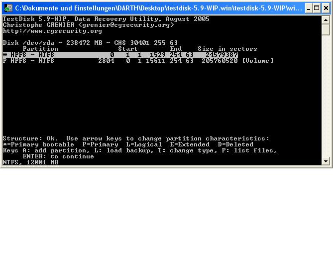

ok hier ist das 3 bild nach den search
die markierte partition muß die die ich suche sein
was nun

Ich habe es erstmal ausgewertet.
Sehe im Moment noch ein Problem.
Deine Systempartition bei der du Windows wiederhergestellt hast, wird in Testdisk nach Analyse von Cylinder 0 bis 2166 angezeigt.
Nachdem du bei Proceed bestätigt hast, nimmt Testdisk bereits Korrekturen vor.
Da wird deine Systempartition nur von Cylinder 0 bis 1529 angezeigt.
Auch nach Testdisk werden die Infos anhand des Bootsektors gelistet.
Dort wird nur eine angezeigt die von Cylinder 637 bis 2166 geht.
Daher würde evtl nur die Möglichkeit bestehen wenn auf deiner jetzigen markierten Partition die Daten gefunden werden nur diese wiederherzustellen.
Daher wäre es vielleicht notwendig Windows neu zu installieren und deine C:-Partition neu zu erstellen.
Drücke daher auch mal bei der jetzt markierten Partition die p-Taste und schaue ob es dir deine Daten anzeigt.
Zurück kommst du wenn du q drückst.
Teile es mal mit.
Gruß Fiona
also habe es gemacht ich sehe alle ordner auf der partition nach dem ich p gedrückt habe mein system ist mir egal hauptsache kriege ich die daten wieder was soll ich machen???
danke für die hilfe echt stark
Wegen deiner Systempartition gibt es ungereimtheiten in der Übereinstimmung der Partitionstabelle und des Bootsektors.
Wundert mich daher sowieso das du überhaupt starten kannst.
Nachdem du Windows bereits neu installiert hast, ist wahrscheinlich die kleinere C: vor der Aktion mit PM überschrieben.

Ansonsten brauchst du nur deine Volumen-Partition mit dem Links und Rechtspfeil (Tastatur) von D=deleted (gelöscht siehst du an den Buchstaben ganz links bei der Partition) auf P (primär setzen.
Setze vielleicht die erste Partition scheint die primäre Systempartition zu sein auf * Stern für primär aktiv bootfähig.
Ist die die von 0 bis 1529 geht.
Vielleicht startet die ja.
Ansonsten wie bereits mitgeteilt.
Kannst du dir überlegen.
Du kannst da auch p drücken und schauen ob du dort dein System findest.
Wenn nicht kannst du die auch auf D gelöscht lassen.
Bestätige dann mit Enter.
Gehe auf das Menü [Write] und bestätige mit Enter und y.
Beende Testdisk.
