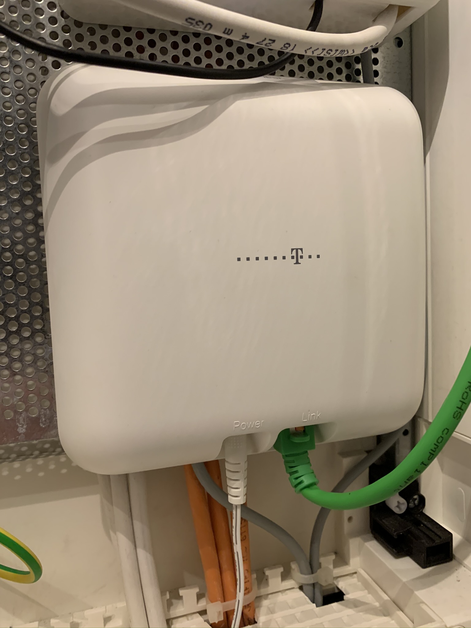

In jedem Zimmer gibt es eine LAN Buchse, das Glasfasermodem von der Telekom befindet sich im Sicherungskasten.
In diesem ist aber kein Platz ein Router einzubauen + es ensteht dort ein Faradayscher Käfig.

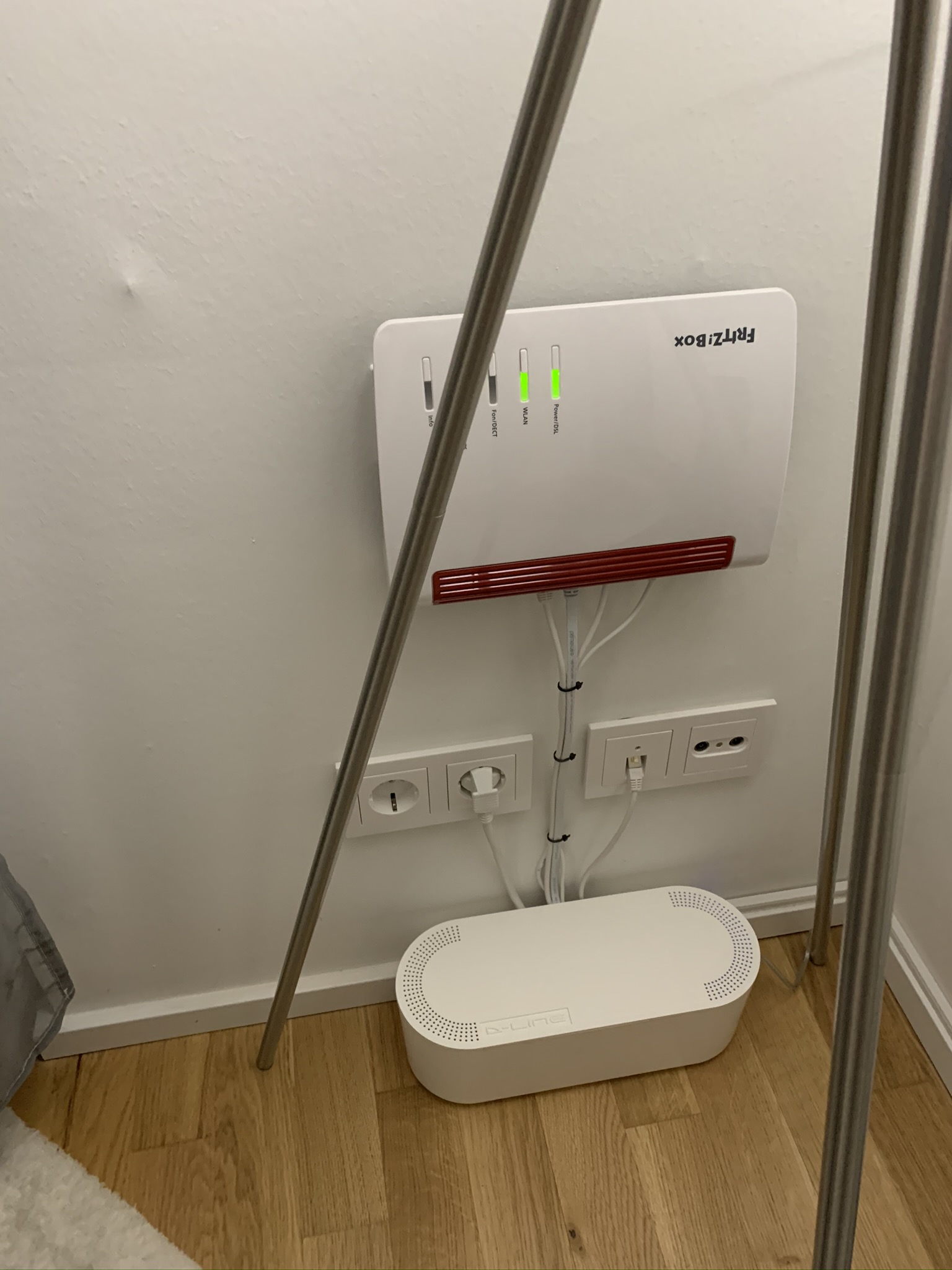

Jetzt zu meinem Problem: Leider kann ich nur eine LAN Buchse nutzen und zwar hab ich diese durchgeschleift, um im Büro eine Fritzbox 7590 anzuschließen. Nun gibt es für mich keine Möglichkeit die anderen Buchsen zu benutzen und bei allen Geräten (im Wohnzimmer) auf WLAN zurückzugreifen. Durch eine neue Wohnwand, in der nun viele Geräte einschließlich Spielkonsole und Mediaplayer, im Sideboard verschwinden, kommt es zu starken Verbindungsproblemen.

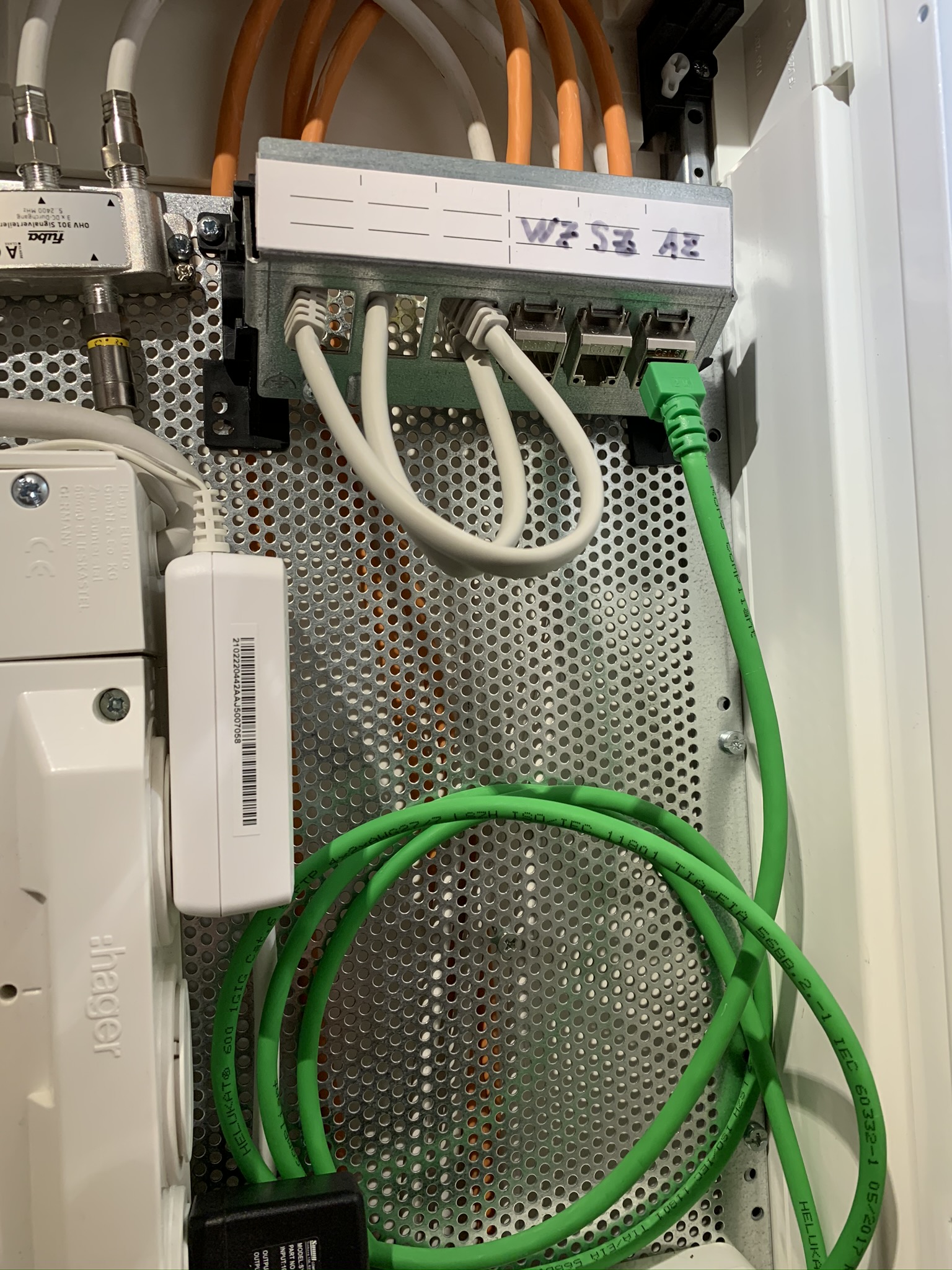

die Fritzbox mit dem grünen kabel verbinden
und von der fritzbox lankabel in den silbernen miniverteiler der zu den dosen geht
dann kommt das signal von der FB an den einzelnen dosen an
daran kannst du dann wlan-APs oder lankabel anstecken

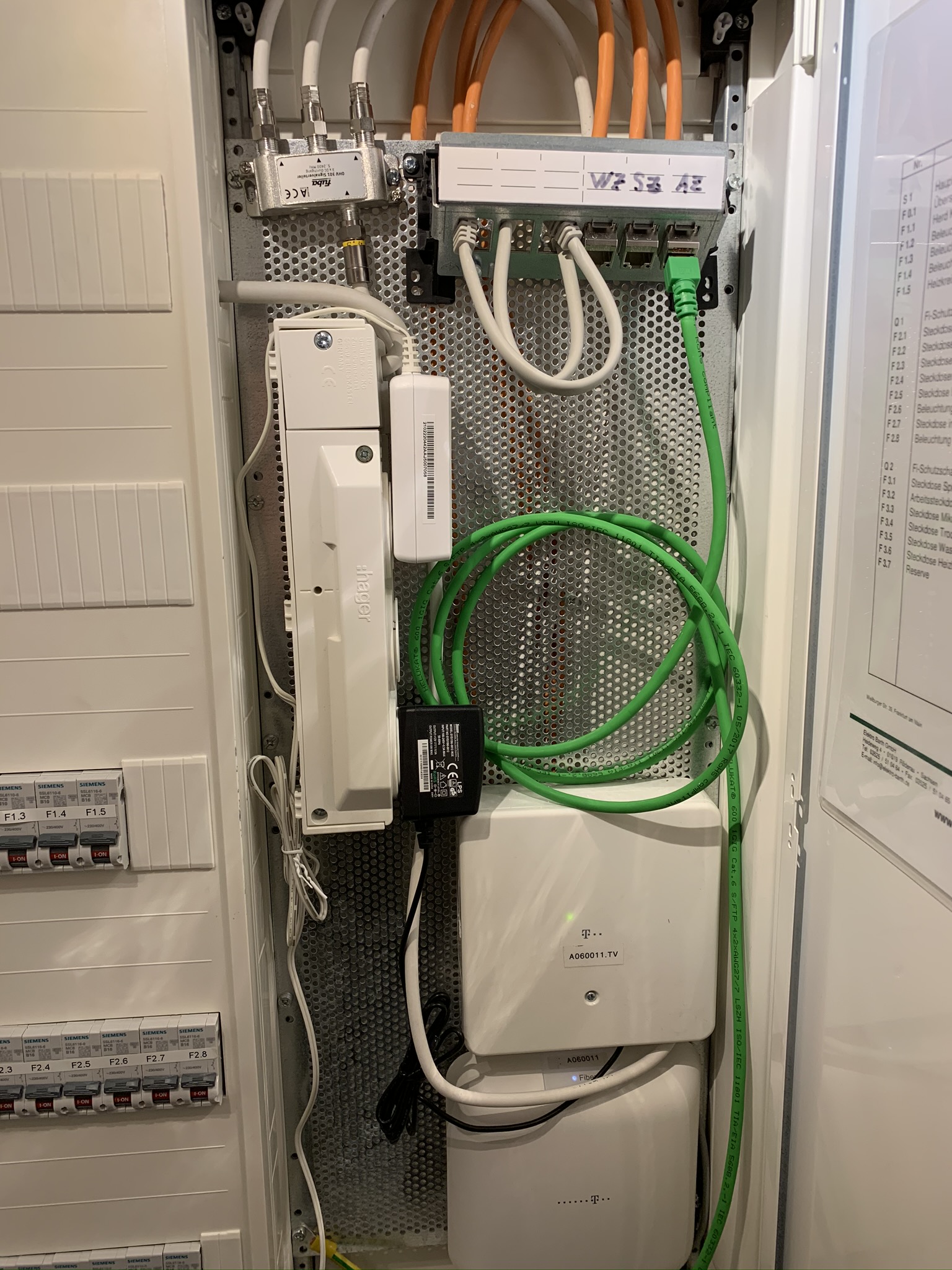

Du müsstest vom Router zurück in den ELT Schrank, geht aber nicht weil nur einzelne LAN Buchsen verbaut worden sind, anstatt Doppel.
Zwischen Gf-Modem und Router kannst du keinen Switch einsetzen, du hast also keine Wahl, die FB müsste in den ELT Schrank.
Denkt halt keiner Nach beim Neubau, sehe ich sehr oft diese Variante.
Einzige Möglichkeit die FB irgendwie da rein kriegen und AVM Repeater als AC einsetzen für WLAN in den Netzwerkdosenl, daran ggf. ein Switch, falls LAN Ports nicht ausreicht vom Gerät
Einfachste Lösung:
Ein kompakter Router mit 5 RJ45-Ports in den Sicherungskasten. Daran kannst du dann die drei Dosen in den Zimmern anschließen.

Ist leider definitiv nicht möglich dort die FB unterzukriegen. Passt schon von der Tiefe her leider nicht. War natürlich auch mein erster Gedanke.

wenn da einer so einen platz für einen router vorgesehen hat, beim glasfaser-modem im sicherungskasten, sollte da auch ein switch/router rein passen.
(man kann leider nicht gut erkennen wieviel platz da wirklich ist, aber es gibt sehr kleine switches, an der stelle muss es keine fritzboxx sein)

Mein Vormieter hatte einen Ubiquiti ER-X im Schaltschrank. Die FB passt dort definitiv nicht rein. Diese ist viel zu tief. Man würde die Tür nicht mehr zu bekommen. Bin mir nicht sicher ob ich die Einrichtung von dem Ubiquiti hinbekommen würde.
um es ordentlich zu machen würde ich einen Edgerouter im ELT verbauen. der ERX bspw hat genug Ports. (ob er aber die 500Mbit schafft musst jemand anderes beantworten :D) für das WLAN dann einen ordentlichen AccessPoint bei Bedarf platzieren.
die Einrichtung von EdgeOS ist nicht schwer. es gibt auch dort für die "Grundeinstellungen" Assistenten. eth0 WAN, eth1-4 LAN. fertig
Gleiches Problem hatte ich auch. Habe einfach 2 Mini Switch mit vlan Unterstützung gekauft. Der eine in den Schrank und das Modem angeschlossen (vlan ID 1), sowie die anderen Buchsen aus den Zimmern (vlan id 2).
Die Buchse mit der Fritzbox dran als vlan tagged konfiguriert.
Die Fritzbox wird dann doppelt an den zweiten Switch abgeschlossen (wan = Id 1 und lan = Id 2) die Verbindung zur Dose in der Wand wieder als tagged.
Klappt natürlich nur wenn das Modem Ethernet spricht

Wenn dort eine Steckdosenleiste platz gefunden hat, dann passt dort auch ein Router und die Welt dreht sich auch nicht um AvM zumal du das WLAN im Schrank sowieso nicht gebrauchen kannst.
Ich finde den akkuraten Kabelbaum an der Fritzbox ja putzig! :D
Es gibt recht dünne, flache Netzwerkkabel. Damit könntest du die Fritzbox vielleicht außerhalb des Sicherungskastens anbringen, und könntest die Schranktür trotzdem noch schließen. Und dann zurück zu einem Switch.

theoretisch müsste das ja mit 2 VLAN fähigen Switches machbar sein.
Ist dann aber vermutlich teurer als die FB zu verkaufen und auf ein Unifi setup umzuteigen.
Andere Alternativen:
a) Dünnes Cat6 (reicht völlig) Verlegekabel zusätzlich bis zur Fritzbox einziehen.
b) Bestehendes Kabel raus ziehen und 2 dünne Cat6 Verlegekabel einziehen.
Jeweils dann Dose bei der FB tauschen und im Schrank noch ein Keystone Modul + Switch platzieren
Zwei 5 Port Switch
2 Vlans und fertig ist die Suppe
Oder einen kleinen Router (Ubiquiti ER-X) in den Kasten und die Fritz nur als AP
Kommt aufs gleiche vom preis wie zwei Switch
Oder ein zwei dünne Kabel einziehen und eine doppeldose
Sollte rein gehen wenn da ein 20er schlauch ist
