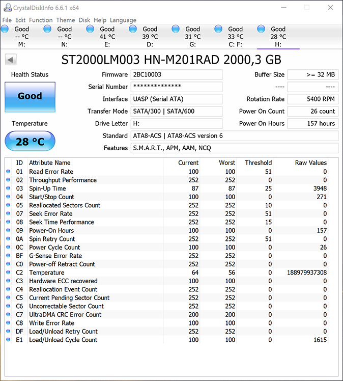

btw. anbei die CrystalDiskInfos von meiner Seagate Plus Backup Slim, die seit 18 Monaten am Router hängt.
Der ist immer an, aber die Platte dreht selbsttätig runter und hoch.
Ich kopiere nur alle paar Tage mal was drauf, was ich auch ohne laufenden Rechner im (langsamen) Zugriff haben will.
Ab und an ziehe ich die auch mal ab und packe vom PC direkt was drauf.
Man sieht schön, dass die Platte Zeiten in denen sie sich selbst runterdreht als "Aus" zählt.
Sie geht in den Unload, parkt also die Köpfe und scheinbar auch in den Strandby, da stoppen dann die Platter ebenfalls, aber das machen die USB-SATA Bridgchips oder eben Windows, während der Unload und nur der Unload von der Platte selbstständig eingenommen wird.
