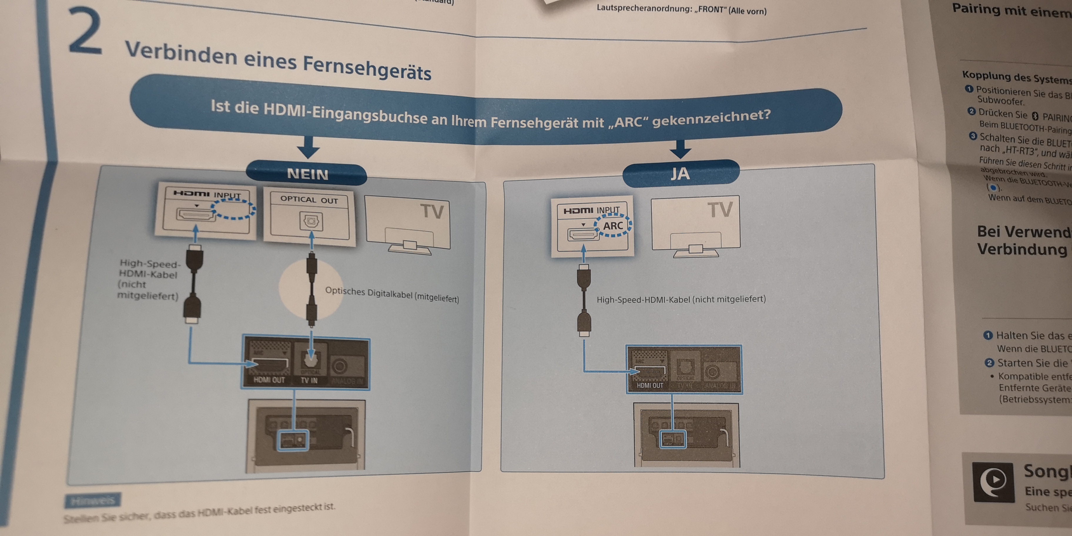

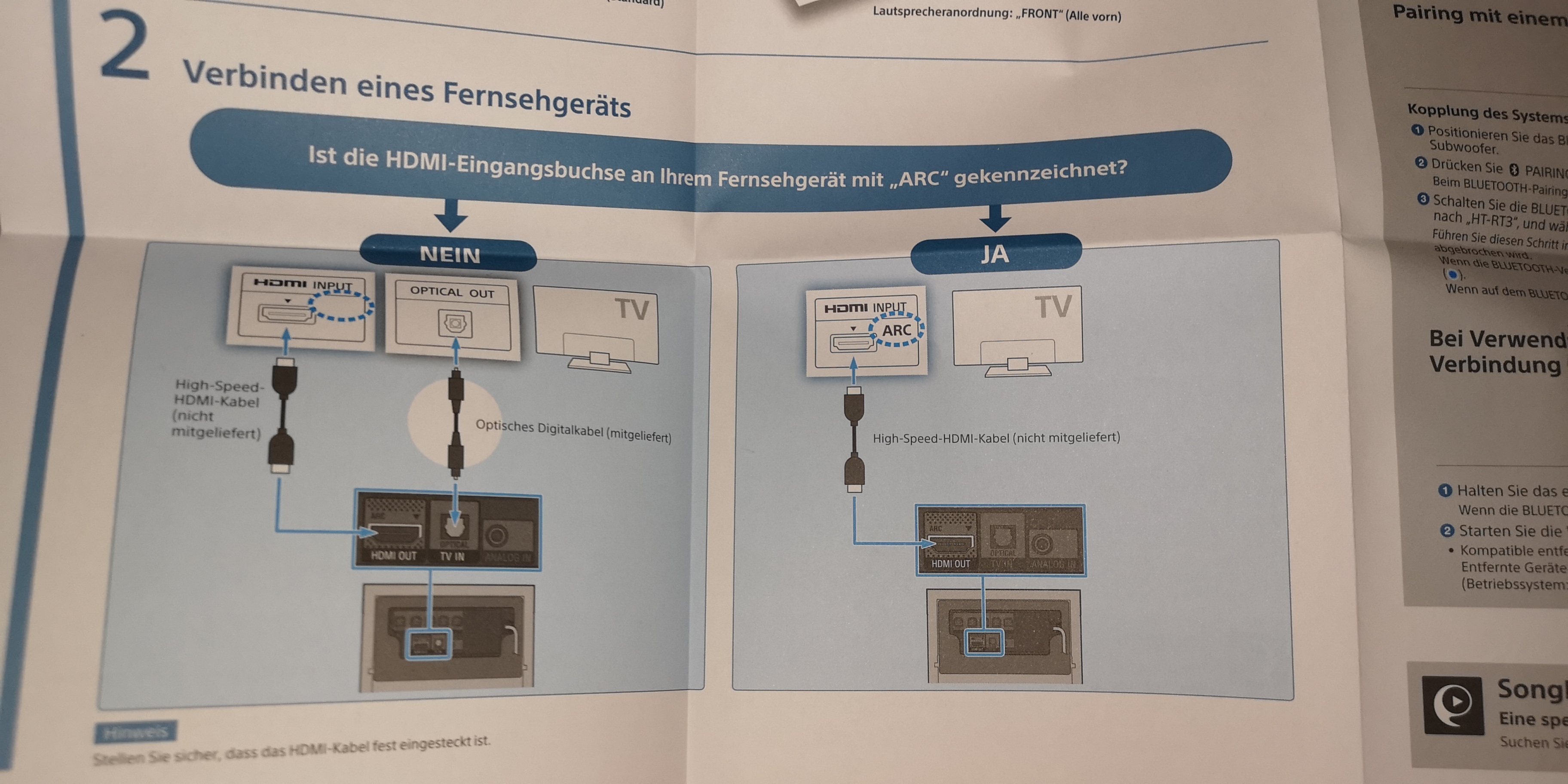

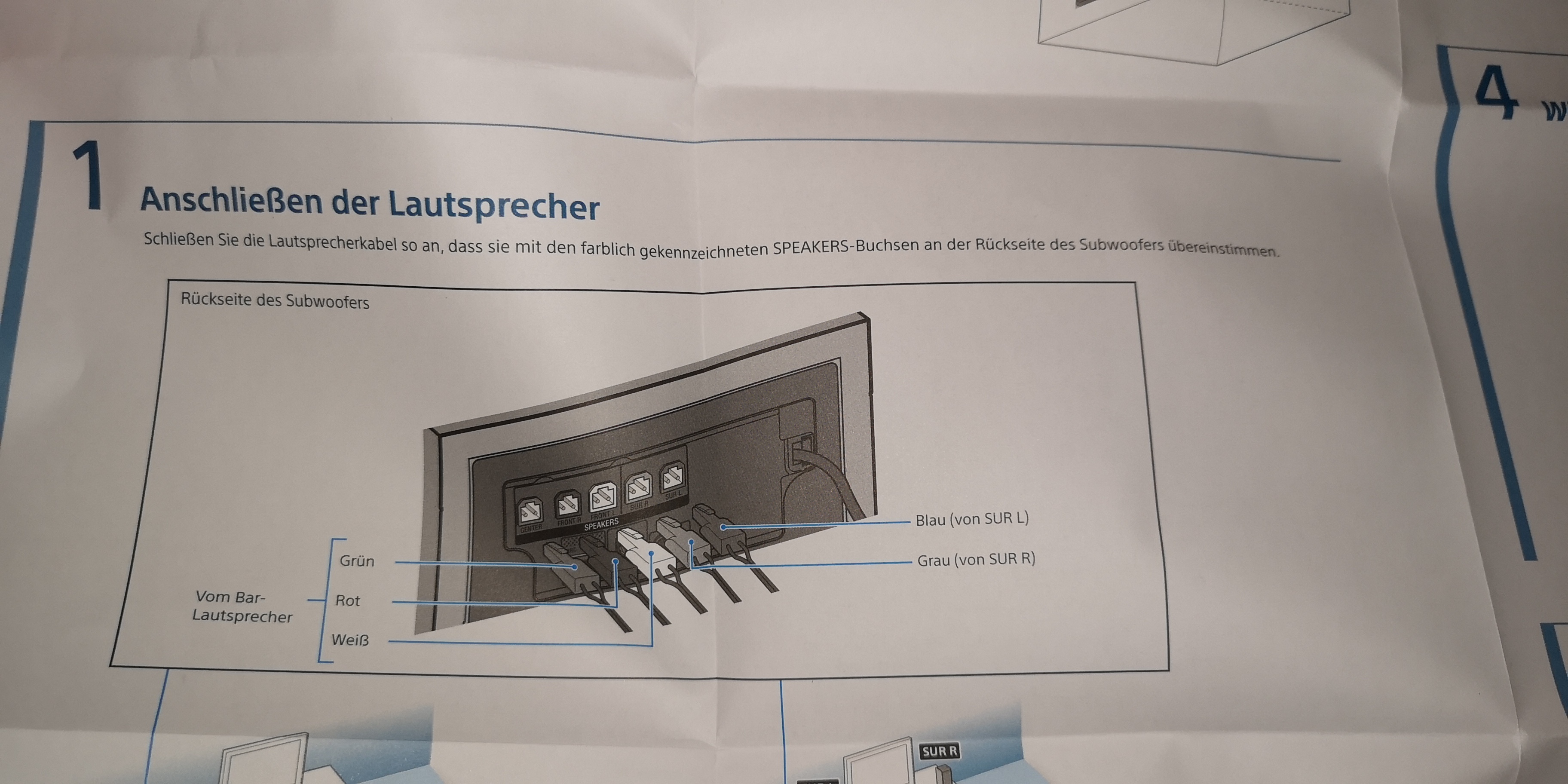

Was soll das schon sein, ein HDMI-Out (zum TV) für den ARC-Ton. In den technischen Daten steht auch schlicht "HDMI Ausgang (ARC)".
Ja, so ist es. Hier noch Anschluss-Fotos.

Was für ein 'PCM-Anschluss'? PCM ist ein Stream, eben kein Dolby TrueHD oder DTS HD_Master, aber etwas gleichwertiges. Mehrkanaliges PCM geht nur über HDMI und ausdrücklich NICHT über den ARC-Kanal, also die 'Rückleitung' in einem TV-HDMI-Eingang. Auch über Toslink lässt sich PCM übertragen, aber -wie bei ARC- aufgrund der Datenmenge nur bis max. Stereo (2.0).
