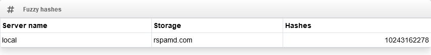

Öhm ...
Zurzeit hat er ca. 10.243.166.294 Fuzzy hashes ... man könnte also sagen, eigentlich ganz gut vorbereitet. ;)
Dennoch wollte ich das mit einer eigenen Regel mal testen.
