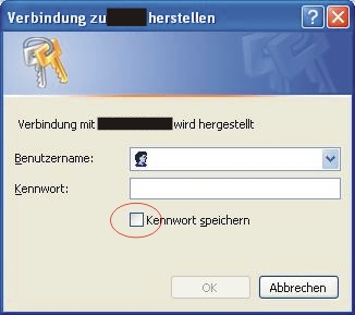

Hi Jungs,
habe folgendes Problem. Wie kann ich den wenn ich auf einen Rechner im Netzwerk zugegriffen habe und dann mein Benutzer und Kennwort eingegeben haben und diese Daten dann gespeichert habe (siehe Bild) diesen Eintrag wieder löschen so das ich quasi wieder zur Eingabe eines Benutzers und Passwort aufgefordert werden?
System ist beides XP Prof

Nen meine ich nicht. Ich meine wenn ich von einem über LAN auf einen anderen PC zugreifen will und z.B. mich da als Admin anmelde und auf Kennwort speichern geklickt habe muss ich doch beim nächsten zugriff auf den Netzwerkrecher kein Benutzer und Passwort mehr eingeben. Und diese Option will ich rausscheisen das ich wieder zur Eingabe aufgefordert werden!

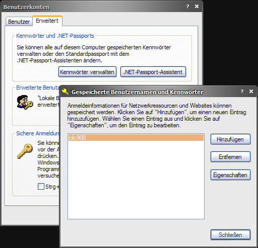

Folgendes:
Du klickst Start > Ausführen und gibst folgendes ein:
Code:
control userpasswords2
Damit startet das Benutzerverwaltungsfenster, wie man es von Windows 2000
gewohnt ist. Dort im Reiter "Erweitert" unter "Kennwörter verwalten" sind die
Passwörter und Rechner gelistet, deren Zugangspasswort gespeichert ist. Klick
auf "Löschen", fragt dich beim nächsten Zugriff auf die Ressource wieder nach
Benutzernamen und Passwort. ;)
