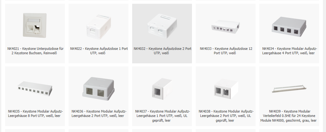

caruni schrieb:
Da ich je Netzwerkdose nur ein Stecker anschließe, könnte ich doch den anderen einfach als Keystone im Keller nutzen, oder? Dann spare ich mir das Geld für einen extra Keystone.
Ich weiß nicht wieso du dich jetzt so auf die verlinkten "Dosen" fixiert hast. Die meisten Keystones sind untereinander kompatibel, ob du die dann einfach irgendwo frei baumeln lässt, oder in einem ein, zwei, achtfach Gehäuse oder einem Patchpanel verbaust ist am Ende egal.
Kauf einfach die benötigte Anzahl Keystones und schaue dann wie du sie nach Gegebenheit später zusammenstellst. Für Keystones gibt es zig verschiedene flexible Möglichkeiten um die später zu einer "Einheit" zu koppeln. Der von dir verlinkte Rahmen für eine Unterputzdose ist nur eine davon.
http://www.logilink.org/Produkte_LogiLink/Passive_Netzwerkkomponenten/Modulare_Anschlusstechnik.htm

Mit Keystones kannst du nach belieben daraus später noch immer eine Doppeldose machen oder sie einfach in ein kleines Patchpanel stecken. Ich würde weder im Professionellen- noch im Heimbereich noch irgendwelche "einfachen" Dosen oder Patchpanels verwenden. Keystones sind da wesentlich flexibler und beliebig kombinierbar, ganz abgesehen davon, dass man für die meisten Keystones nicht einmal Auflegewerkzeug braucht.

Durch eure Anregungen und Informationen war ich in der Lage das Richtige zu kaufen und erfolgreich zu installieren. Auch kam am Ende doch ein Aufputz-Leergehäuse dazu, damit es ordentlicher aussieht.
