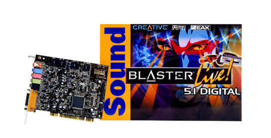

Was für eine Soundkarte hast du denn überhaupt?
Hab ich nicht schon gesagt?:freak: Ich werde auch immer vergesslicher:D
Creative Soundblaster Live! 5.1
Ist das die digitale, da ich nur Live 5.1 digital gefunden hab bzw. kenne oder eine analoge 5.1 Soundkarte?

Die Soundblaster gibt entweder (wenn man sie auf durchschleifen stellt) das Tonformat aus, dass sich auf der DVD befindet. Alternativ kann man sie auch so einstellen, dass sie den DVD in PCM (48kHz, 16bit, Stereo!) herausgibt - dies sollte jedes Gerät, das einen Digitaleingang hat umwandeln können (ausgenommen CD-Audio-Brenner, die vertragen nur 44,1kHz...).
Bei MP3, Spielen o. ä. gibt die Karte den Sound immer in PCM aus.
Ein Problem stellt dabei natürlich EAX dar, da es für EAX kein digitales Format gibt - folglich werden auch EAX-Spiele in PCM-Stereo aus.
Effektiv stellt dieser Digitalausgang also nur das digitale Format der beiden Frontkanäle dar. Ausnahme: Die Wiedergabe von DVD´s - da kann das digitale DVD-Format unverändert ausgegeben werden, es geht aber auch als Stereo/Dolby Prologic I/II über PCM-Stereo.
Wenn das Boxensystem also über keinen Dolby-Digital-Decoder verfügt, bleibt ihm nur der analoge Anschluss über die Einzelkanäle.
Ich hoffe das war klarer.
Fox Azzameen
EDIT:
@Anthrax:
Die Soundblaster Live! Player 5.1 gibt es heute so nicht mehr zu kaufen, aber trotzdem besitzt diese Karte auch bereits einen Digitalausgang. In wie weit sie sich von der 5.1 Digital unterscheidet, die heute erhältlich ist, weiß ich auch nicht.
