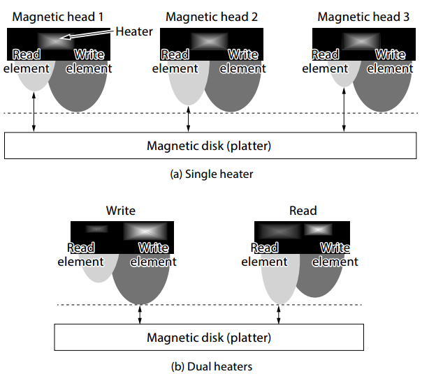

Es gibt sogar Dual Heater mit denen die Abstände beim Lesen und Schreiben unterschiedlich einstellen kann, denn beim Schreiben muss man weniger Abstand haben um die Ummagnetisierung zu erreichen, beim Lesen kann man mehr Abstand erlauben:

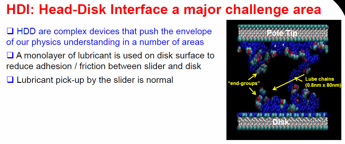

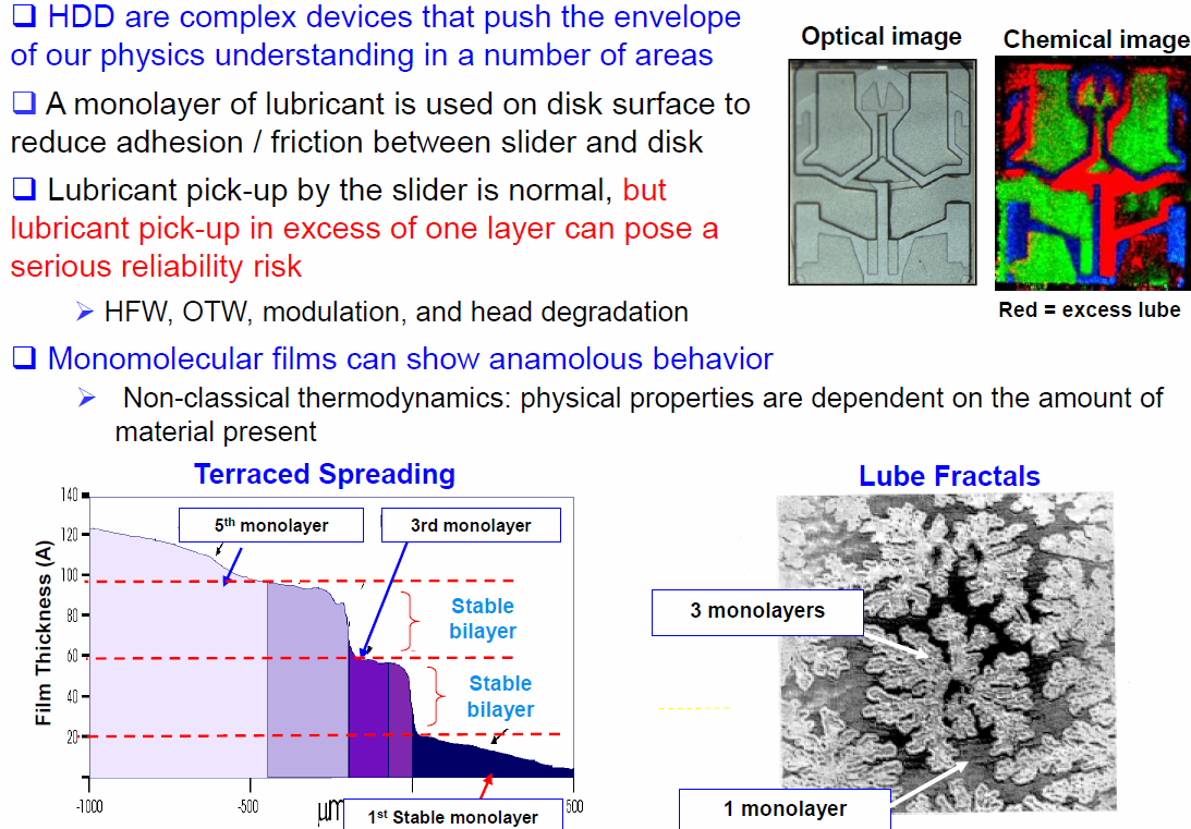

Wie man sieht ist das Schmiermittel nicht unkompliziert und statt nur einen Layer dick zu bleiben, schichtet es sich lieber zu mehreren Schichten auf und dann stimmt der Abstand der Köpfe zur Oberfläche nicht und es bleiben Bereiche auf denen keine Schmiermittel vor Abrieb schützt.
