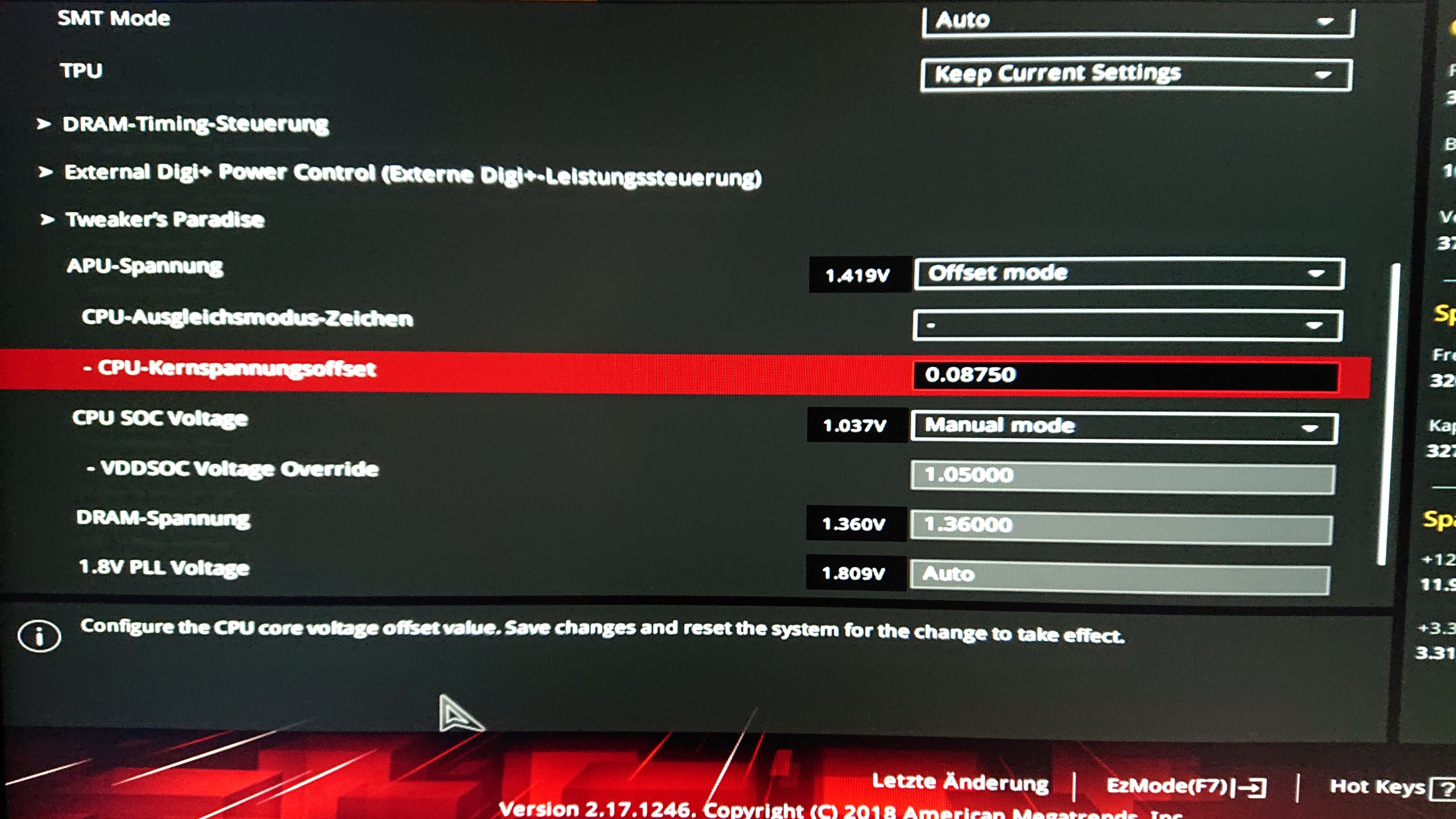

Durch Offset kann normal nichts kaputt gehen, entweder läuft die Kiste stabil oder dir stürzt irgendwann der Rechner ab z.B. Bluescreen.
Undervolting sollte bei dir wie bei mir mit negativen Offset gehen, hier mein Beispiel mit Minus 0,0875 V.
Dadurch nimmt die CPU in allen Szenarien ca. 0,0875V weniger an Spannung als normalerweise in dem jeweiligen Zustand. Statt 1,30 V unter Last sind es dann z.B. nur noch (ca.) 1,2125V
