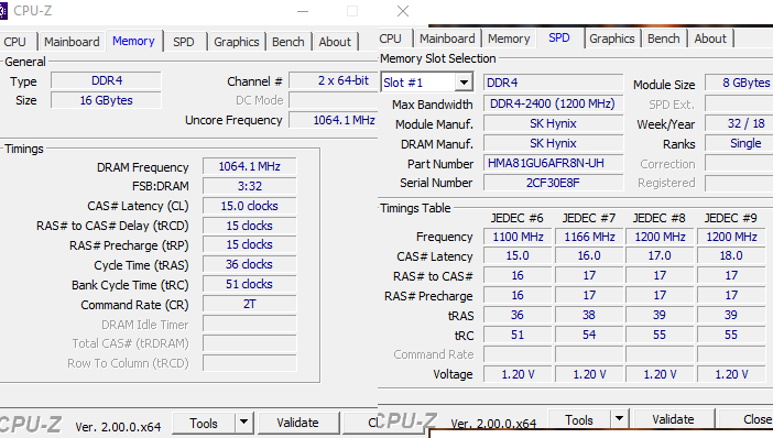

MehlstaubtheCat schrieb:
Welcher Ram ist denn genau verbaut?
Nur 2x 8 GB 2.400 MHz SK Hynix (OEM?), glaube nicht dass sich der auf 2.933 MHz übertakten lässt.
@Zwirbelkatz danke für den Link oben, auch erst gesehen, sehr aufschlussreich. :)
Ich bin mir zu 100% sicher das der auch mit 2933MHz läuft. (Sogar mehr beim 1600X)
Der bekommt 1.2V bei 2400MHz was nix ist. Hier allein kann man immer ganz sicher auf 1,4V+ gehen und dann knackt auch der Speicher ganz easy 2933MHz bei scharfen Timings.
Es ist viel Zeit die man investieren muss, aber ich bin mir ganz sicher das es möglich ist.
Läuft bei dir aktuell nur mit 2133Mhz und steckt in den falschen Slots, es sei denn OEM Board was nur 2 hat.
Mainboard Bios aktualisieren, XMP laden und schrittweise den Takt erhöhen. Lohnt sich im CPU Limit immer.
