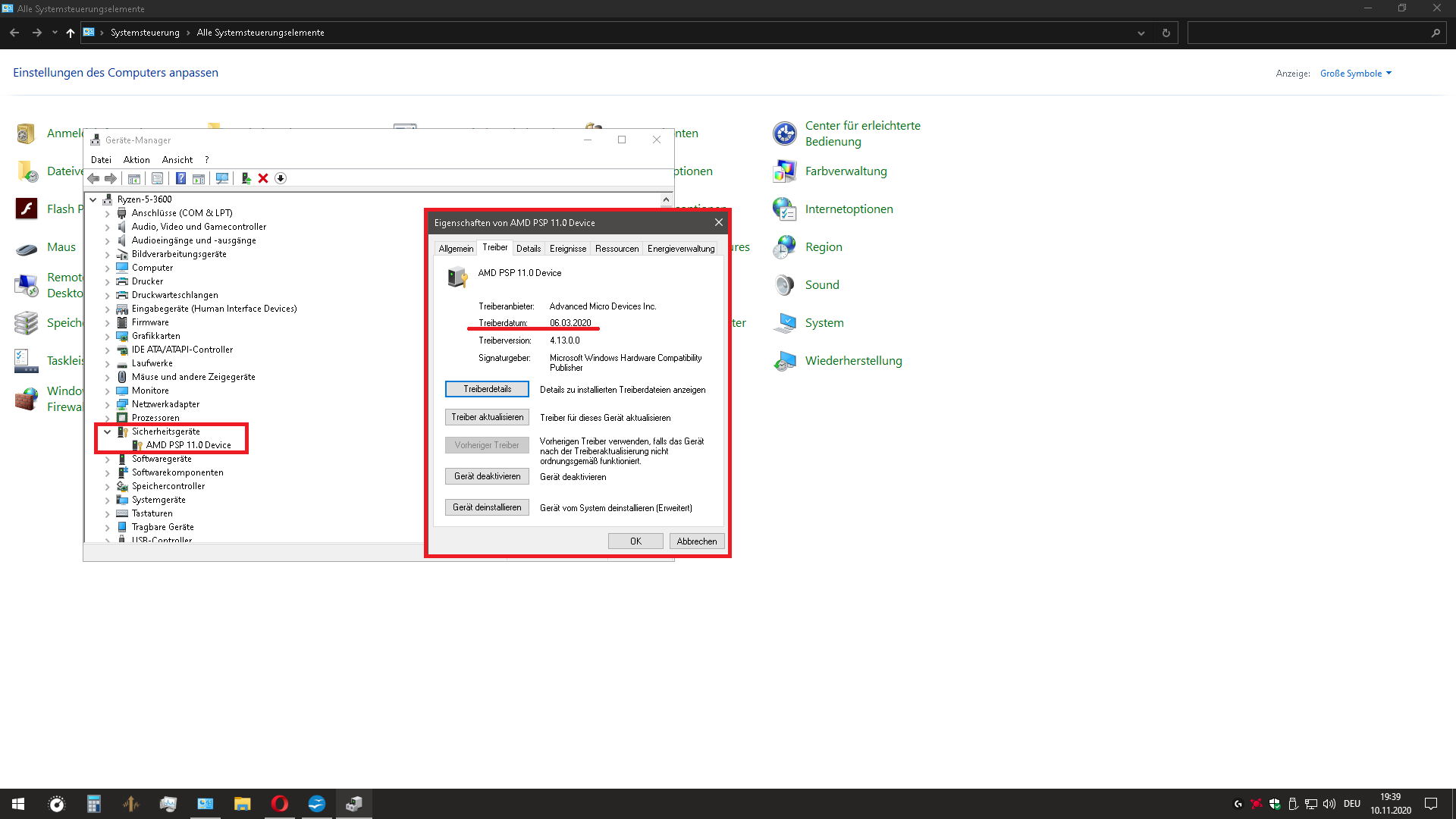

Schau mal hier nach, dieses Gerät wird gerne mal nicht richtig erkannt. Da muss schon der aktuelle Chipsatztreiber installiert sein.

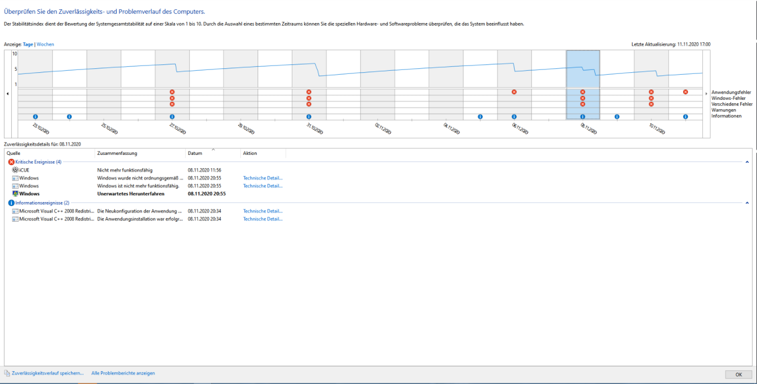

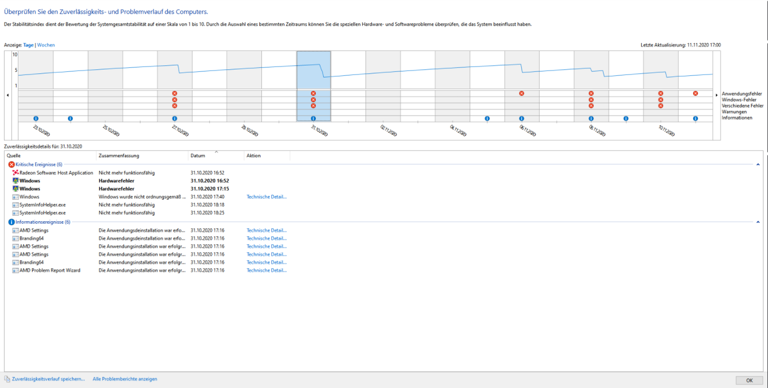

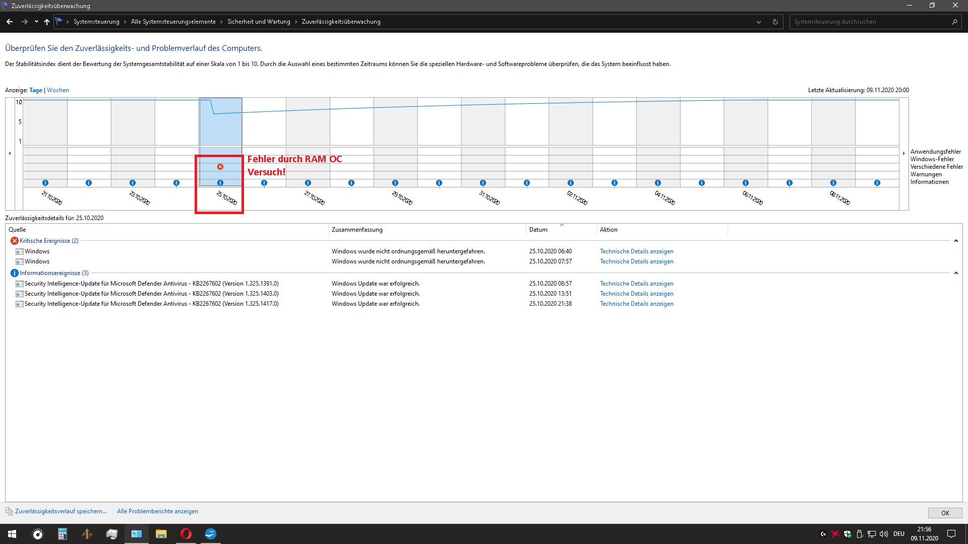

Zuverlässigkeitsverlauf:
Systemsteuerung → Alle Steuerungselemente → Sicherheit und Wartung → Wartung → Zuverlässigkeitsverlauf anzeigen
In diesen 3 Programmen suche ich immer zuerst nach Fehlern. Danach sind diese meistens schon eingegrenzt.

Im Geräte Manager konnten wir keinen Punkt "Sicherheitsgeräte" finden.

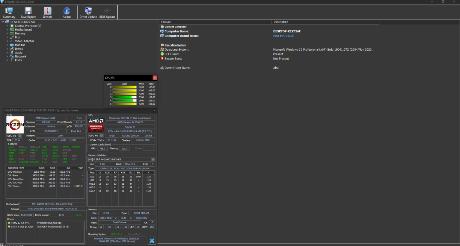

In HWiNFO64 hatten wir folgende Stats:
Mir ist abseits der Secure Boot Option und dem Bios Date (11/07/2019) nichts aufgefallen, ich habe dafür aber auch nicht das Auge, deshalb hoffe ich hier nochmals auf Input :)

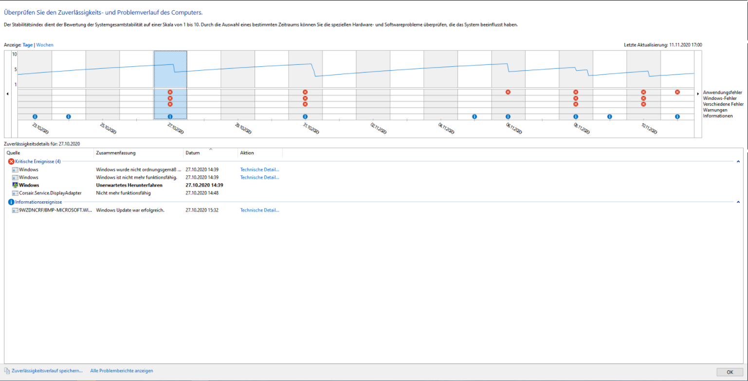

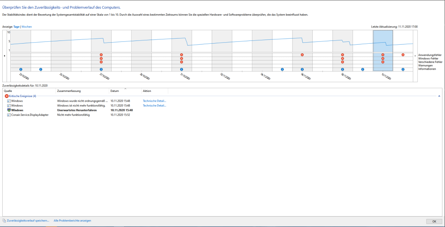

Und im Zuverlässigkeitsverlauf sieht man glaube ich ganz gut die Bluescreens, ich weiß nur nicht, ob das was bringt:

Was mir aufgefallen ist, das dort schon 2 mal dieser Corsair Display adapter auftaucht, ist der öfter vertreten bei den Problemen?
Von welchem Program ist der oder für was wird der benötigt?
Auch diese ICUE Software kann Probleme bereiten.

Im Gerätemanager sollte ja Sicherheitsgeräte auftauchen, sonst müsste da ein unbekanntes Gerät mir gelben Ausrufezeichen sein.
Beim Chipsatztreiber ist einer dabei der heißt PSP Treiber glaube ich, den braucht man.
P.S. Wie es ausieht stecken diese 2 Dinge iCUE und der Corsair Display adapter unter einer Decke was die Blue Screens betrifft. Da die zusammengehören sind die wohl verantwortlich, da haben schon mehrere diese Probleme.

Nochmal zu den Sicherheitsgeräten, so sieht das bei ihr aus:
Es fehlt der Eintrag also aber man sieht auch nirgends ein Ausrufezeichen :/

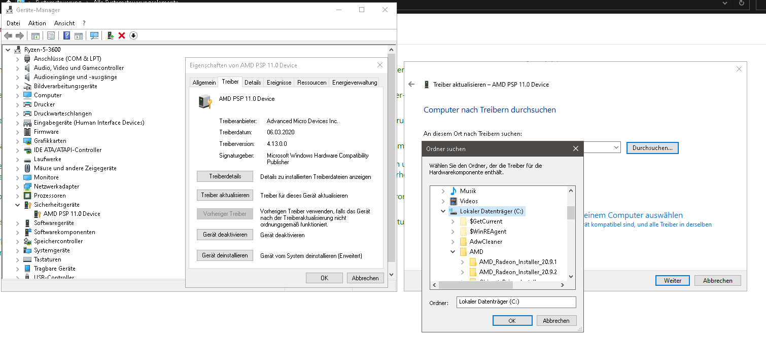

Dann schau mal hier, ok ist ein Ausrufezeichen in einem Dreieck. Das ist der PSP Treiber.
Um den nachträglich noch mal zu installieren hier mal die Fenster die aufgehen, bei mir ist er ja schon installiert. Bei euch einfach auf "PCI-Ver/Entschlüsselungscontroller" klicken. Dann bein nächsten Fenster auf Treiber" und "Treiber aktualisieren" klicken. Jetzt kommt ein Fenster wo man angeben muss wo der Treiber gesucht werden sol. Hier Auf dem lokalen PC gehen, dann auf Durchsuchen:
Dieser PC -> Lokaler Datenträger (C:) -> AMD -> PSP Driver
Den Chipsatz Treiber UNBEDINGT VOR den BIOS Update machen.
Danach erst das BIOS Update!
