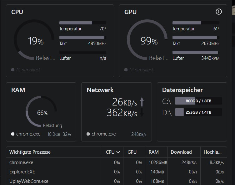

folgendes: ich habe mir kürzlich eine Asus RTX 4070 Ti TUF Gaming gekauft, diese sauber verbaut und wollte Sie nun in Division 2 Testen, direkt zu beginn des Tests legten die Grafikkarten Lüfter voll los und drehten voll pulle auf (Siehe Bild im Anhang, normalerweise habe ich Chrome geschlossen) - das hat selbst meine vorherige RTX 3070 TUF Gaming nicht gemacht, die konnte ich kaum hören. Die Lüfter bleiben konstant auf dieser Temperatur es sei denn ich gehe ins Menü, oder minimiere das Spiel, dann regeln sie wieder runter auf kaum hörbar.

(Im Gegensatz zu anderen ASUS-Karten ...) gilt die TUF 4070 Ti Super als sehr leise und weitestgehend nebengeräuschfrei. Die vergleichsweise niedrige Temperatur von 61°C bei 99% Last verdeutlicht dies.
Vermutlich hast du also einfach kein Limit bei den maximal berechneten Bildern. Die Karte tut, wie ihr befohlen. Sie rechnet, so viel geht.

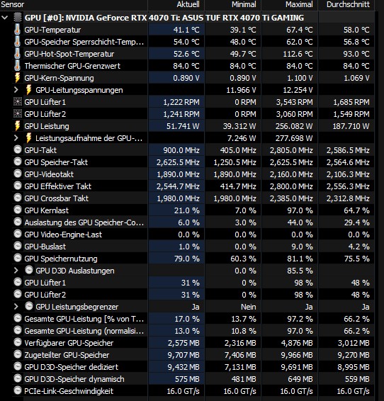

@Zwirbelkatz hier ein Bild nach ca 15-20 Minuten Spielzeit auf 100 FPS mit max. Settings auf wqhd, nur bei einzelnen Skills gehen die Lüfter kurz an, bei 60 FPS locked ist ruhe im Karton, mich wundert das ganze nur, weil meine Alte 3070 nie laut war, selbst unter absoluter Volllast nicht. gleiche Settings. ab 120 FPS laufen die Lüfter durchgehend auf volle pulle. ich ging eher davon aus, dass mein System das ohne Probleme hinbekommt mit wenigstens 140 FPS locked ohne laut zu werden.

Joar, deine GPU Hotspot-Temp geht auf 112°C - da haste deine Ursache. Wahrscheinlich mal wieder schlampige Arbeit beim WLP-Auftrag bei Asus. #einFallfürIgor
Edit: Ein Wunder dass die Karte nicht abschaltet oO.

@qiller da nützt dann das einstellen etc. nichts, ist ja scheinbar ein physisches Problem der Wärmeableitung der Grafikkarte - richtig ? Selber auseinanderbauen werde ich sie sicherlich nicht - dann ist die Garantie vermutlich dahin.
Danke dir !
