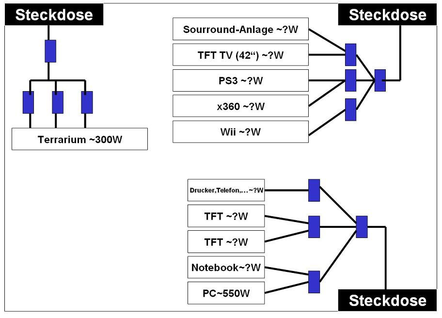

Hi zusammen,
dann frag ich hier auch Mal...
ich habe ziemlich viele Geräte im Zimmer angeschlossen,
an 3 verschiedenen Steckdosen (siehe Anhang).
Manche Stromkabel sind auch mit 5m Kabeln noch zusätzlich verlängert.
Das Haus ist BJ 1954 und die Kabel sind seeehr alt (wurde soweit ich weis nichts erneuert).
Die Geräte bzw. Schalter sind nicht immer alle an (fanatischer Stromsparer).
Es passiert aber auch manchmal das alles längere Zeit an ist - bisher ohne Probleme.
Die Steckdosenleisten wo ich verbaut haben sind nicht die allergünstigsten (keine 1€-Leisten),
aber auch keine teuren. Ist irgend ein bekannter Hersteller und die Leisten haben glaub je 3-5€ gekostet.
Ist es gefährlich so wie ich alles verkabelt habe? Welche alternativen habe ich?
Die Nebenzimmer hängen an der gleichen Sicherung, somit bringt es mir ja nichts ein Loch
durch die Wand zu bohren und den Strom zu verlagern.
Was meint ihr?
BLAU = Steckdosenleiste
Danke und Grüße.
@blueage:
Die Ströme dürften bei dir noch unkritisch sein.
Wenn die Nebenräume an der gleichen Sicherung hängen, dann bringt es wirklich nichts die Leisten ins Nachbarzimmer zu ziehen.
Aber wenn die Sicherung in Ordnung ist und vernünftig dimensioniert, dann müssen alte Kabel nicht immer schlecht sein.
(Ich wohne in einem Haus von 1967 und hier war es grausam. Da waren die Kabel sogar diagonal unter der Tapete langgezogen...)
Für 3 bis 5€ hast du aber sehr wahrscheinlich keine wertigen Steckdosenleisten gekauft.
Da die Geräte nicht wirklich viel Strom ziehen würde ich einfach einmal ordentliche Leisten kaufen.
Bei eBay kann man Brennenstuhl und Co teilweise sehr günstig bekommen, wenn man nicht heute kaufen muss...
Grüße vom:
Jokener
P.S.: Und dann einfach drauf achten, dass die Steckdosenleisten nicht überlastet werden.
(Die haben einen Sticker drauf, wo steht wieviel Watt an dieser Leiste abgegriffen werden können.)
