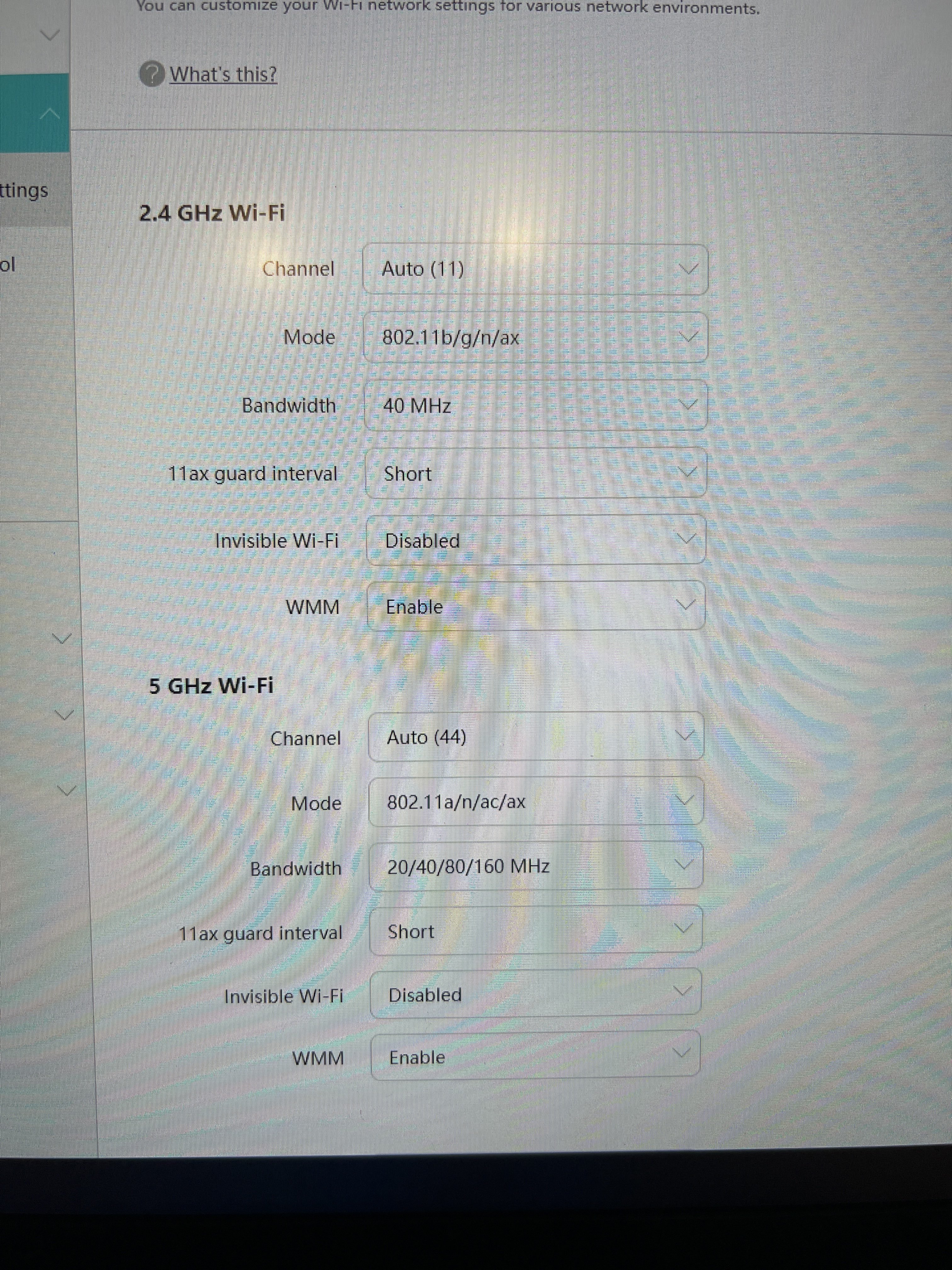

Hier meine Wifi Konfiguration des Huawei Routers.
Was sollte ich tun damit ich meine 1Gbit über wifi erreiche? bzw ist es überhaupt möglich???

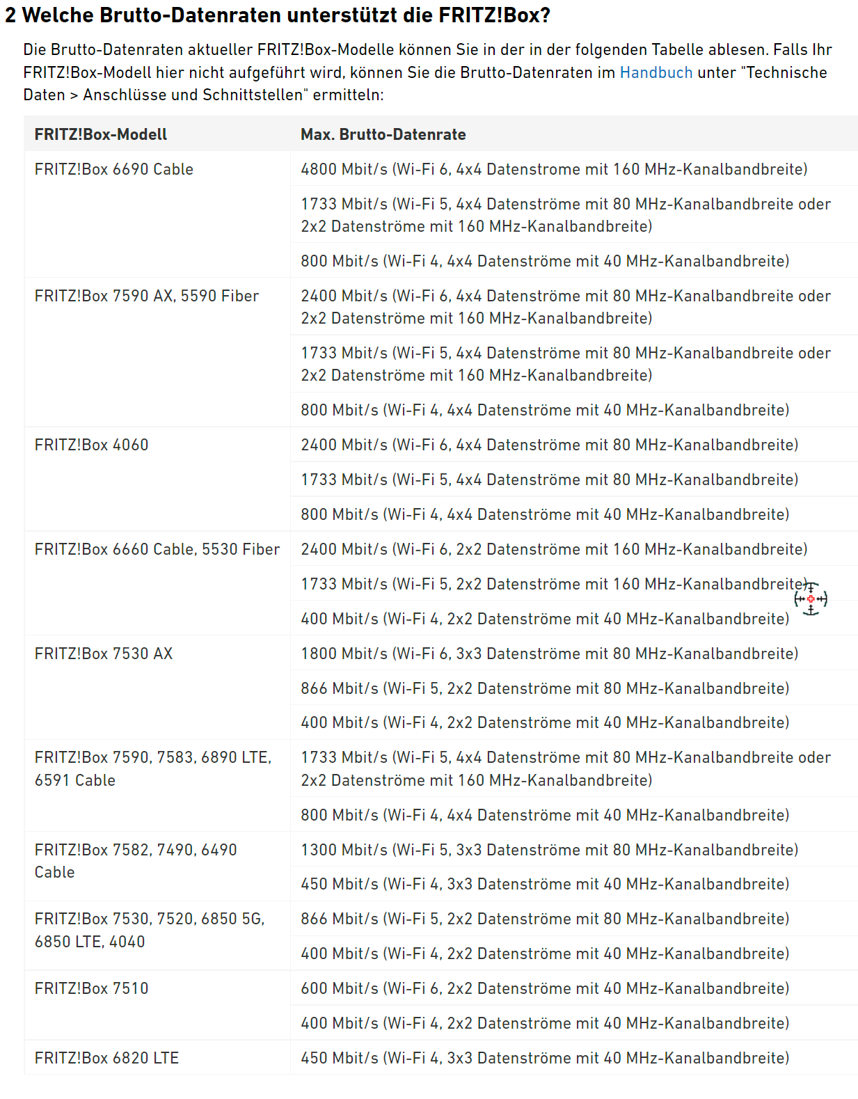

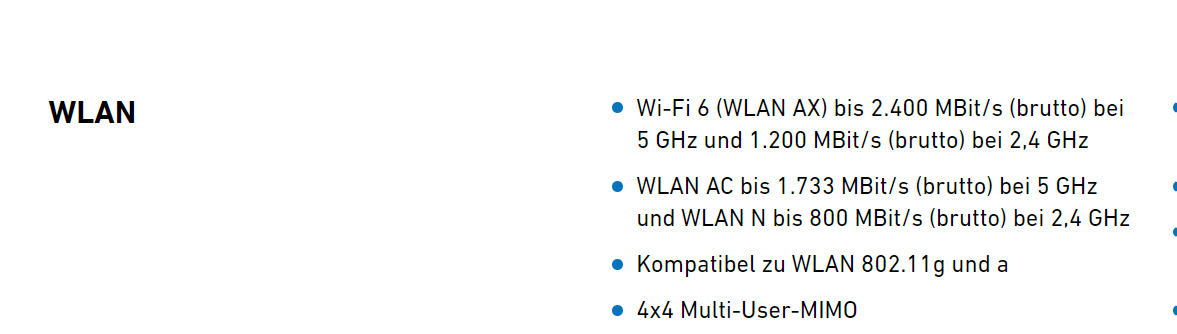

Die AVM Fritzbox kann laut deinem Bild MIMO 4x4, die anderen beiden Geräte nur 2x2. Trotz allem gibt AVM auch hier nur 2400 Mbit/s Brutto an d.h. pro Client lassen sie wohl nicht mehr als zwei Links zu.

Merkwürdig. Der kann tatsächlich 160 MHz-Kanalbreite wie auch Deine WLAN-Clients. Laut dem Bildschirm-Foto – geht übrigens auch über die Taste PRINT – hast Du den Modus auch extra eingeschaltet. Ich habe jenen Huawei hier. Allerdings habe ich keinen Gigabit-Internet. Daher müsste ich etwas basteln, um das nachzutesten. Hast Du den im Modus „Router“ oder „Access-Point“ genutzt?

  1. Vielleicht nutzt Du nicht 5 GHz sondern 2,4 GHz? Mal ausschalten.
  2. Firmware 11.0 ist drauf?
  3. Web-Oberfläche → Mit Internet verbinden → Internetzugangsmodus: Bridge (AP)
  4. Web-Oberfläche → Weitere Funktionen → WLAN → (5 GHz-WLAN) Bandbreite: 20/40/80/160 MHz
Dann zeigt mein WLAN-Client eine Link-Geschwindigkeit von 2401 Mbps an. Und ich schaffe bei einem HTTP-Download mehr als 600 Mbps. Für den Test, setzte ich den WLAN-Kanal fest auf 36 und hielt mich in einer Störer-freien Umgebungen auf.
Was sein könnte: Ich habe hier nicht Intel sondern Qualcomm als WLAN-Client. Kann sein, dass Intel mit dem Chipsatz oder der Konfiguration des Huawei irgendwelche Probleme hat. Hast Du bereits auf Intels Webseite geschaut, ob dort ein neuerer Treiber vorhanden ist? Was mir auffiel: Huawei setzt den WLAN-County-Code (CC) nicht. Dafür bin ich in WLAN zu wenig drin, um zu wissen, was das alles für Folgen haben kann. Aber vielleicht ist Intel pingelig und schaltet daher in einen Legacy-Modus.

4. ist wie auf dem Bild zu sehen schon eingestellt...
