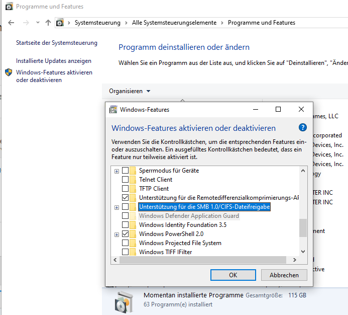

Beim neuesten Win 10 update wird der SMB Dienst aus Sicherheitsgründen nicht mehr mit installiert bzw. gesperrt.
Ob dein Problem auch damit zu tun hat wiesss ich jetzt nicht zu 100%, aber4 vlt. ist es eine Lösung.
Dieser muß über Systemsteuerung/Programme unter Windows Features nachträglich angewählt/installiert werden
und dann sollte es wieder funktionieren. p.s.: Sie Post von Skandaloes, dass hatte ich vergessen zu erwähnen.
Dies betrifft aber nur SMB 1, für 2 und 3 muss der Dienst nicht installiert werden.
Und da die Freigaben von dem TE grundsätzlich funktionieren, wenn auch verzögert, sind die SMB Freigaben ja erreichbar.
Würde das Netzlaufwerk mit SMB 1 laufen, wäre hier eine Verbindung überhaupt nicht möglich.
