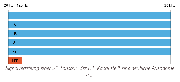

Siehe LEF-Kanal und Trennfrequenz | Heimkino Praxis
Kurz zusammengefasst
  • Der LFE-Kanal einer Tonspur enthält Signale von 20 bis maximal 120 Hz. Alle anderen Kanäle können Signale von 20 bis 20.000 Hz enthalten.
  • Die meisten Lautsprecher können die tiefsten Frequenzen der Hauptkanäle nicht mehr wiedergeben. AV-Receivern fehlt es zudem an Leistung und zu viele Bass-Quellen im Raum werfen neue Probleme auf.
  • Um diese Probleme zu lösen, werden alle Signalanteile der Hauptkanäle ab der eingestellten Trennfrequenz abwärts auf den Subwoofer umgeleitet. Voraussetzung ist, dass die Lautsprecher als „small“ deklariert sind.
  • Es ist normal, dass man trotzdem noch tiefere Töne aus den Lautsprechern hört, weil die Trennung weich erfolgt.
  • Der Subwoofer gibt also den kompletten LFE-Kanal der Tonspur wieder. Zusätzlich übernimmt er alle aus den Hauptkanälen herausgefilterten Signalanteile
