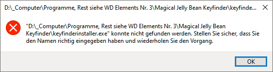

Magical Jelly Bean Keyfinder konnte ich trotz als "Admin ausführen" und auch bei ausgeschaltetem Virenscanner nicht installieren; nach dem Klicken auf die Datei:

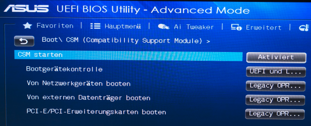

Ich habe das BIOS auf Standardwerte zurückgesetzt und dann die Bootreihenfolge geändert:

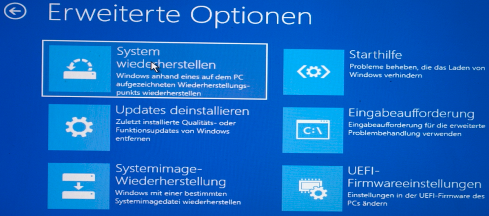

Es kommt folgendes Fenster:
Eine Neuinstallation wird nicht angeboten. Ein Zurücksetzen mit "alles entfernen" ist nicht möglich.

CSM würde ich abschalten. Sonst ist nicht sichergestellt, dass Windows im UEFI Modus installiert wird.

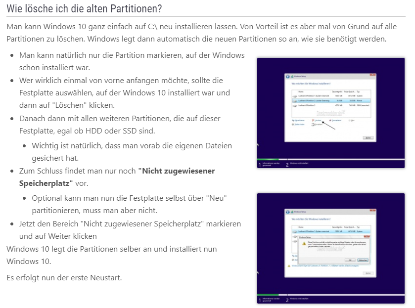

Wenn die Installation startet, würde ich im Installationsprogramm alle Partitionen löschen, ohne eine neue anzulegen. Windows legt sich die Partitionen so an, wie es sie braucht.

Laut Bild 4 in #29 hast du die Setup.exe im laufenden Windows gestartet, kann das sein?

Auch das sollte man nicht machen, bzw solltest du diese wieder alle löschen bei der
Installation am Anfang. Dann keine Partitionen erstellen, nichts formatieren,
das macht die Installation automatisch. Nach dem löschen der Partitionen einfach auf "Weiiter" klicken.
Das ist so und natürlich muss man für eine Neuinstallation (clean)
erst mal vom Installationsmedium booten.

Leider ist das gar keine Gute Anleitung von Deskmodder, da dort alles Mögliche erklärt wird bevor man dann wirklich mal zu Punkt 5 kommt
Es kann mit der Installation losgehen
Hat man nun vom Stick oder DVD gebootet, so erscheinen die schon bekannten Fenster, bevor es so richtig mit den Einstellungen losgeht.
Das Probem beim TE ist doch, dass er gar nicht von USB-Stick bootet, denn sonst würde das Bild mit "Automatische Reparatur und Zurücksetzen" nicht kommen.

Und na klar kann man, wenn man kein Profi ist, sicherheitshalber immer CSM abstellen.

Du musst die Partitionen bzw den Datenträger dort erst mal löschen an dieser Stelle.
Dann gehts ohne Partitionen zu erstellen und zu formatieren "Weiter".
Dann werden auch wichtige Systempartitionen ganz sicher automatiisch erstellt.
