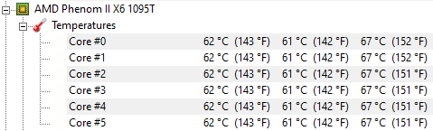

CPU zu heiß?

CPU Temperatur ist Okay ,tippe mal auf Netzteil.
WLP erneuern,Temps unter last oder Idle?

WLP hatte ich erneuert. Behob das Problem nicht. Der Wechsel war aber nötig und hat meine Temperatur um 10-15°C gesenkt
