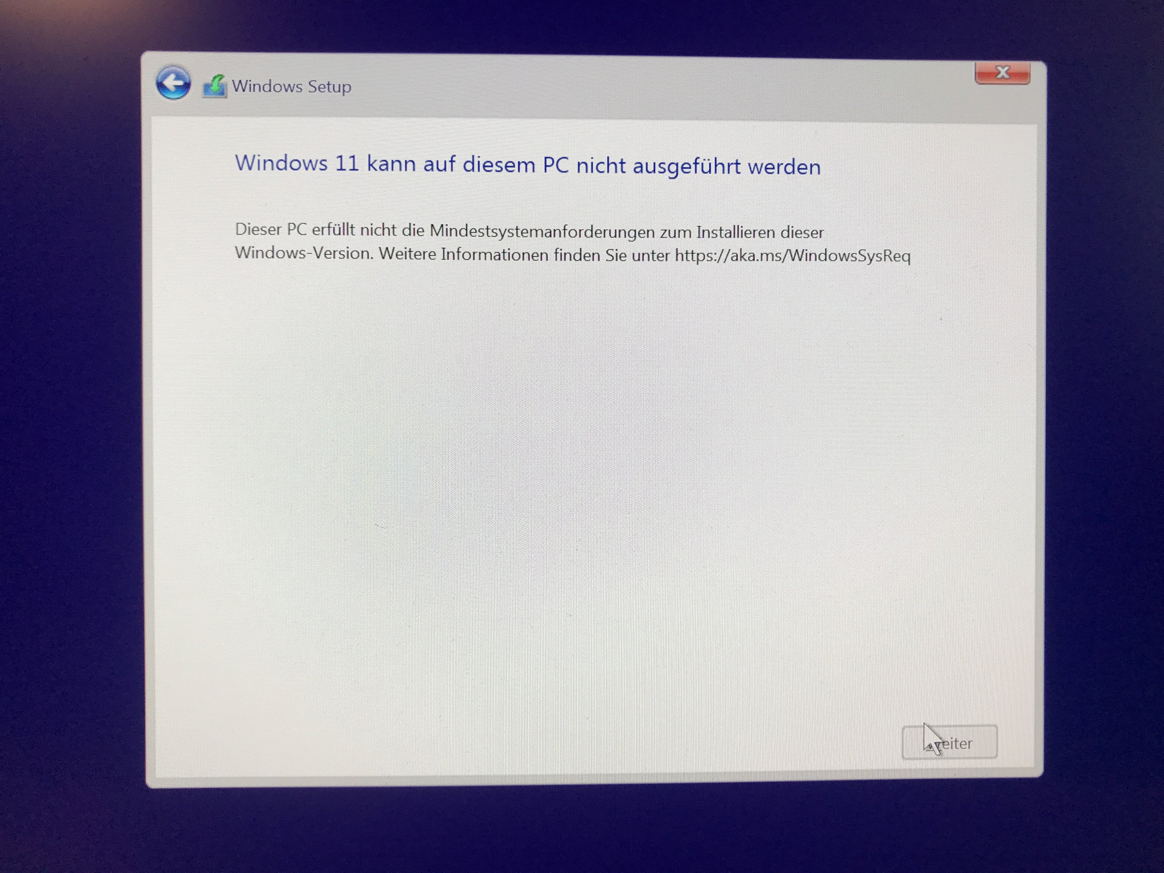

Ich habe nun nur die M2 1 TB WD Blue in meinem ersten M2 Slot und würde gerne Windows vom Stick aus neu installieren. Während des Setups kommt leider die Fehlermeldung: Windows 11 kann auf diesem PC nicht ausgeführt werden. Es ist alles an Hardware eingebaut.
Was übersehe ich?

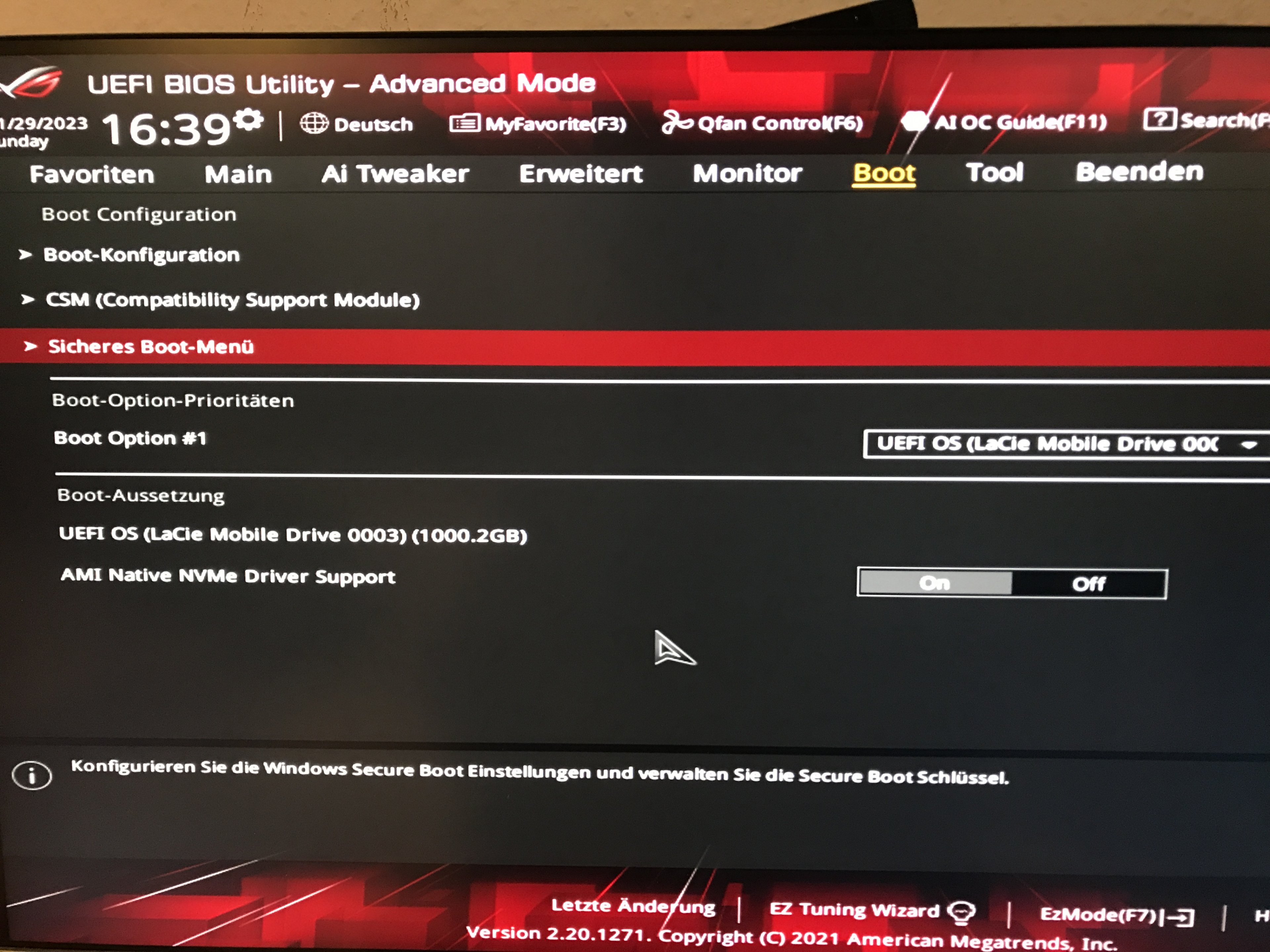

Für eine korrekte Windows 11 Installation müssen folgende Vorauustzungen erfüllt sein:
  • Unterstützte CPU - mit dem 9900KF erfüllt
  • Im BIOS vorhandenes und aktiviertes TPM 2.0
  • UEFI-Installation, am besten mit aktiviertem SecureBoot
Hilfreich ist in dem Zusammenhang, auf das neueste BIOS zu aktualisieren, da dort häufig Vorgabewerte in Vorbereitung für Windows 11 gesetzt werden.

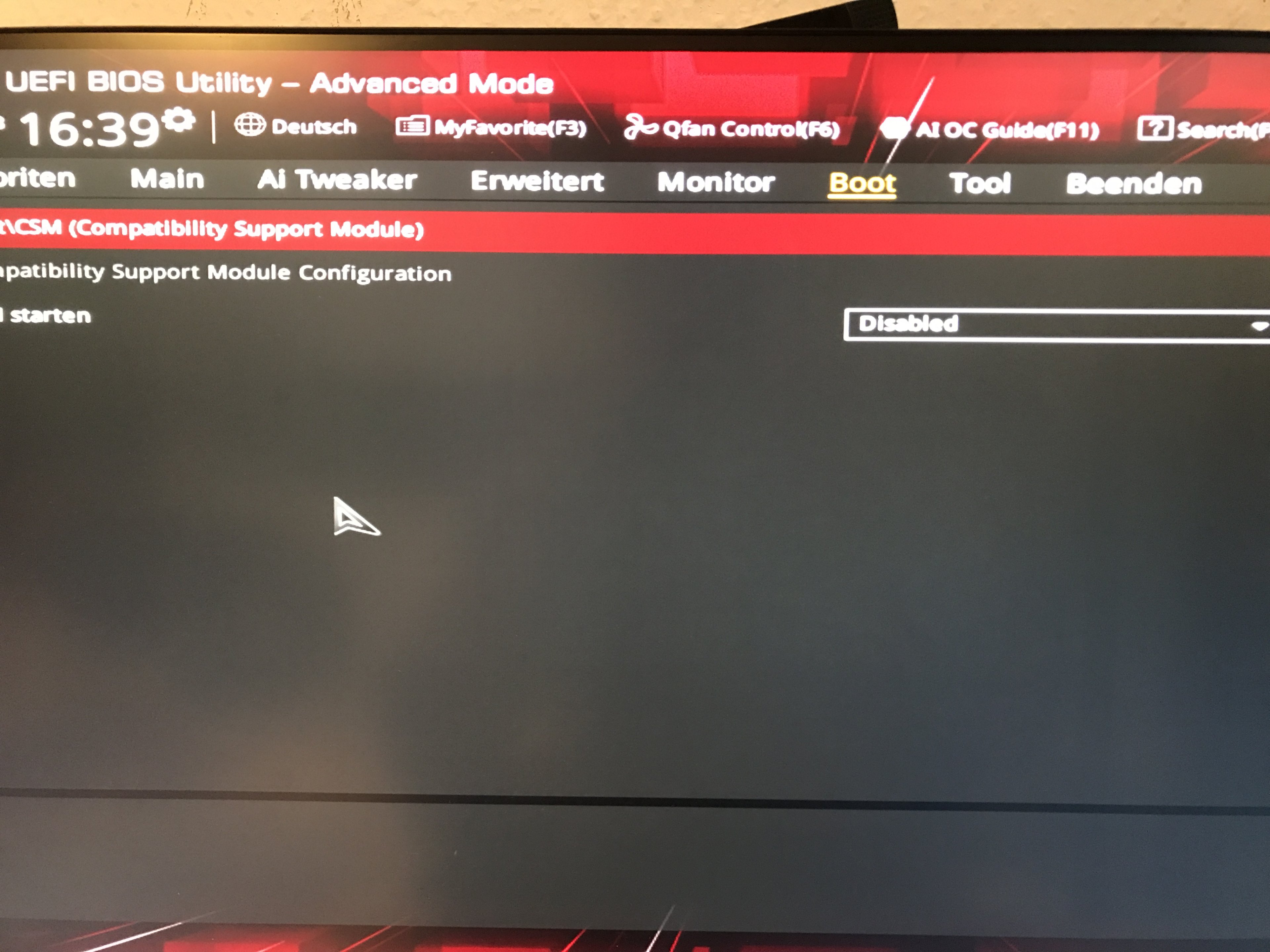

Das zweite Bild ist nicht vollständig zu sehen, aber sollte wohl heißen, dass CSM deaktiv ist. Das ist schon mal korrekt. Prüfe mal, ob Secure Boot aktiv ist und ob das TPM (vermutlich in den CPU Optionen) aktiv ist.
Secure Boot muß nicht aktiv sein, nur vorhanden. Bei UEFI/GPT-Boot ist es vorhanden. (f)TPM ist zwingend wie auch UEFI-Boot.
Und so schnell ist das Problem dann auch gelöst :D
Es war der TPM deaktiviert.
