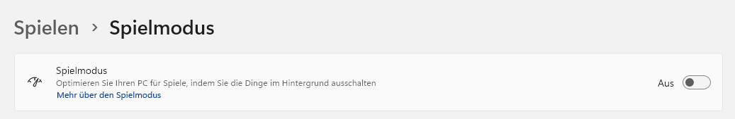

Ansonsten kann du auch mal den Windows Spielmodus probieren, einfach in der Suchleiste eingeben.
