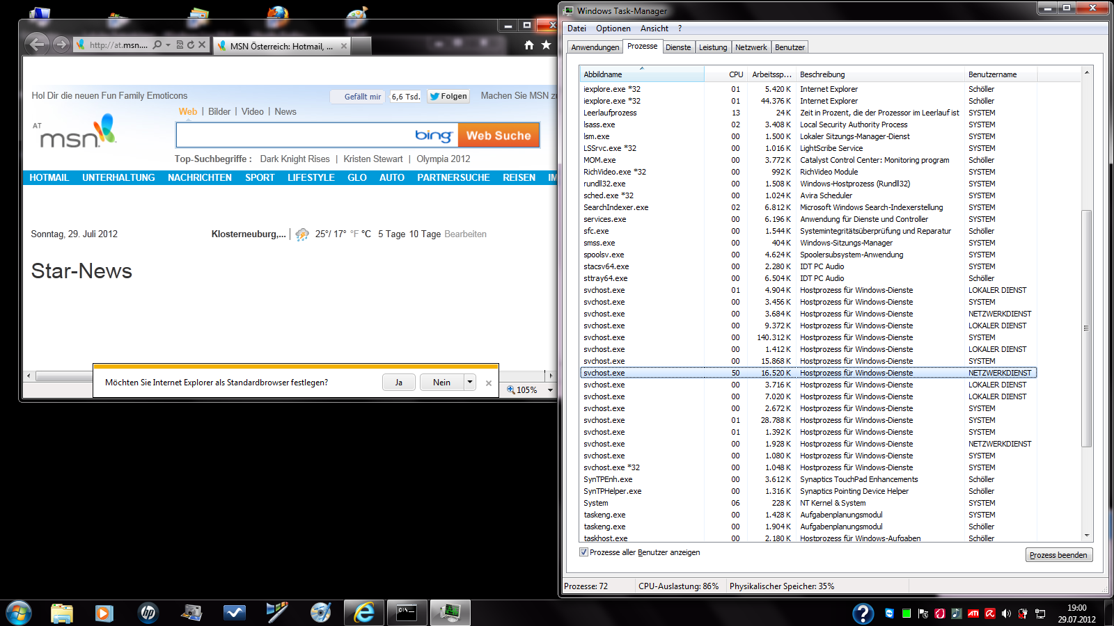

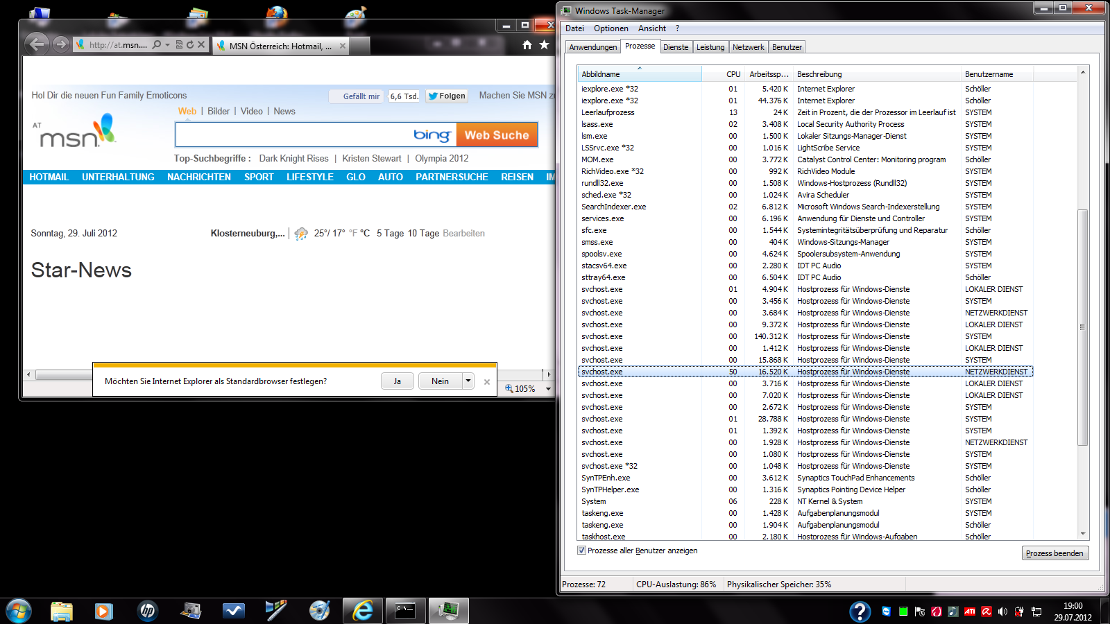

Hab da einen HP-Laptop der hat, immer beim Laden einer Internetseite, eine äußerst hohe Systemauslastung die aufgrund von svchost.exe verursacht wird. Das tritt sowohl beim IE als auch beim Firefox auf.

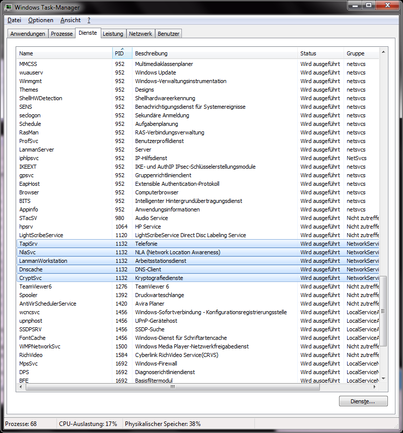

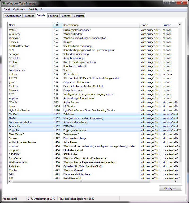

Hab geschaut welche Dienste unter diesem Prozess laufen.
Das sind die blau markierten. Also TapiSrv, CryptSvc, CommonWorkstation, DNSCache und NlaSvc.

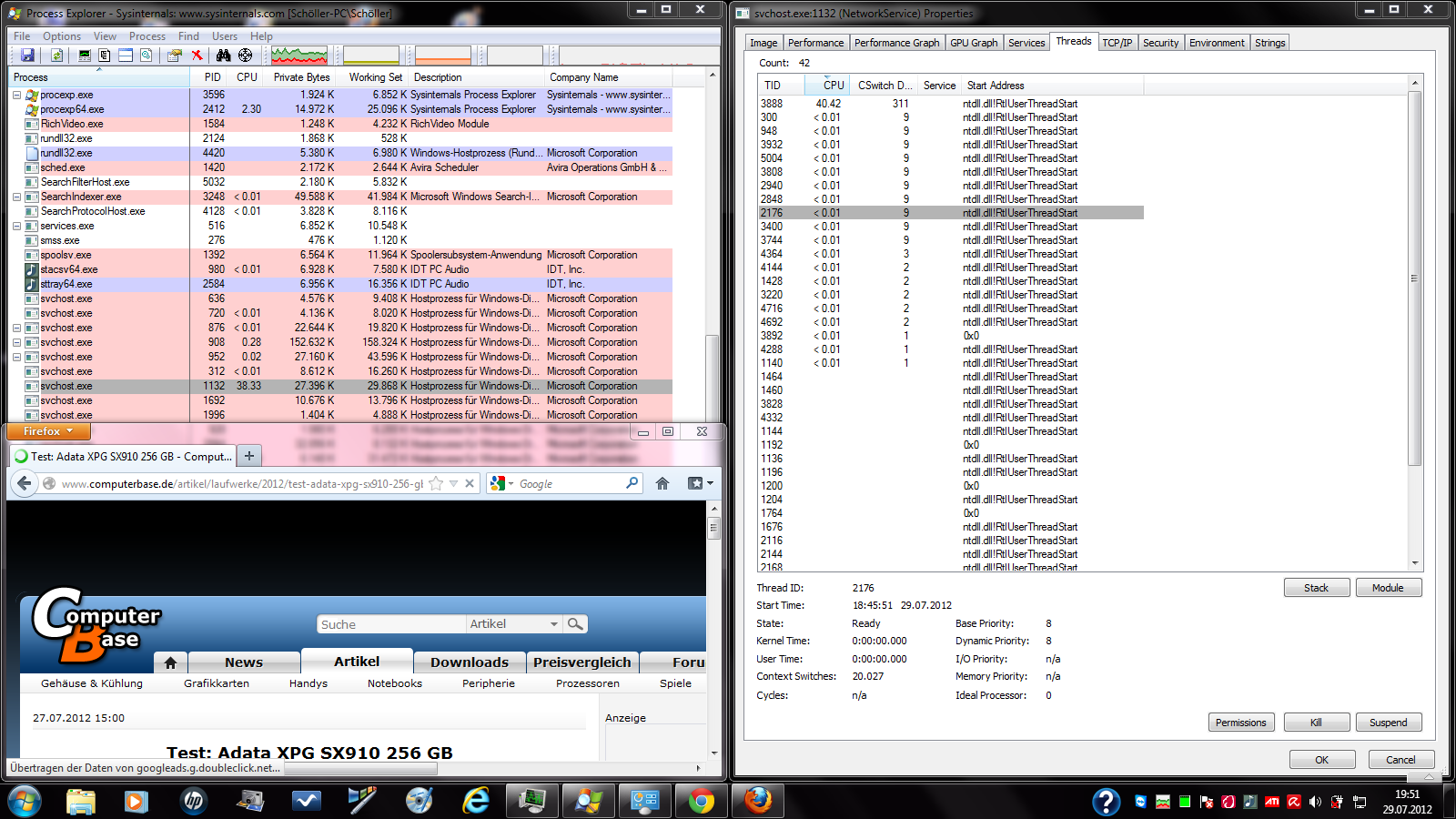

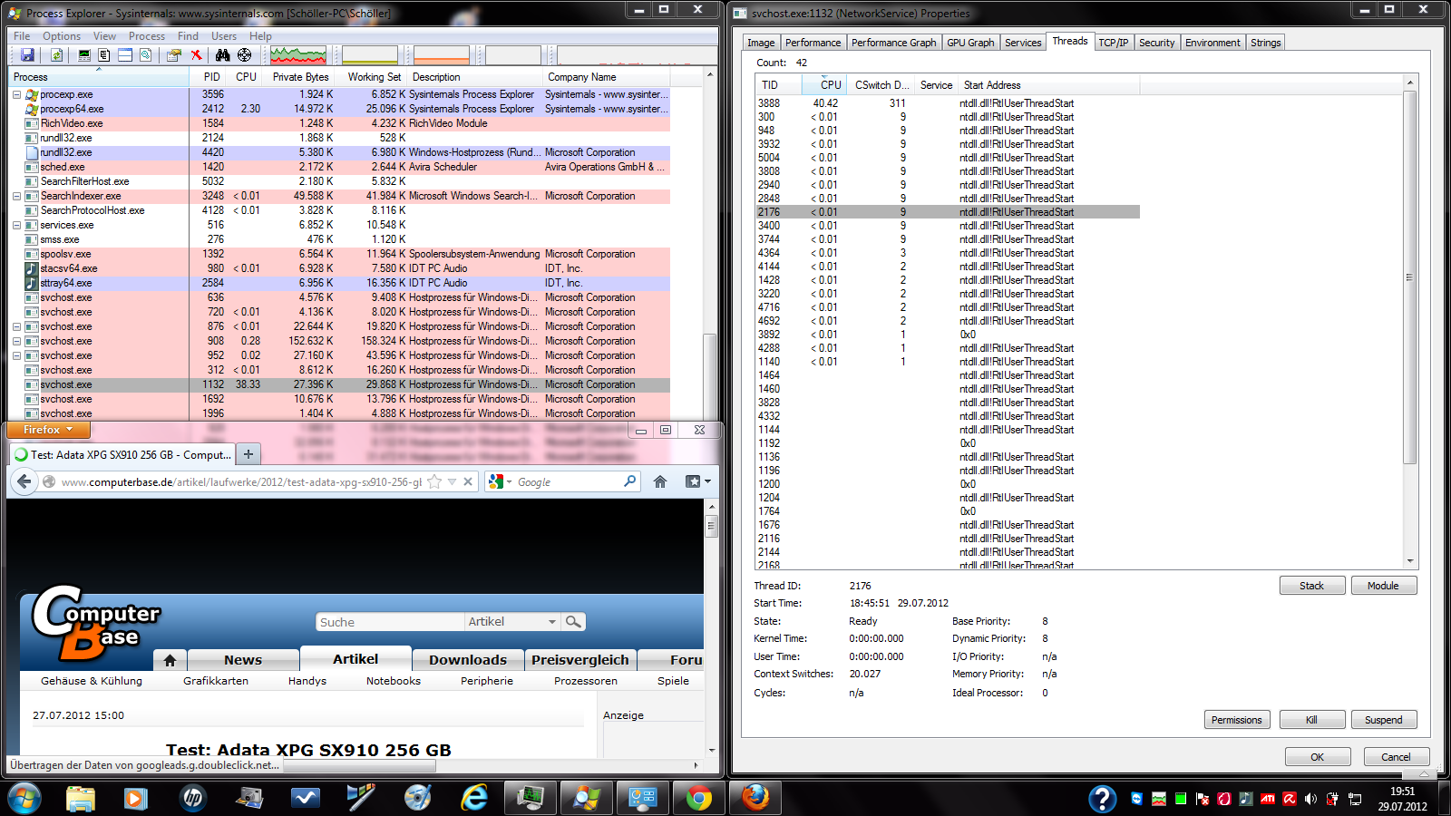

Hab mal mit ProcessExplorer geschaut.
Liegt anscheinen an ntdll.dll.

Hab da mehr als nur eine ntdll.dll
Die unter System32 ist 1,65MB groß und hat die Versionsnummer 6.1.7601.17725.
Weicht von der Größe ab. Auf dem Laptop läuft Windows 7 Home Premium SP1. Welches Windows verwendest du werkam?

Hab schon mit ProcessExplorer geschaut. (siehe Post 6) Liegt an der ntdll.dll.
