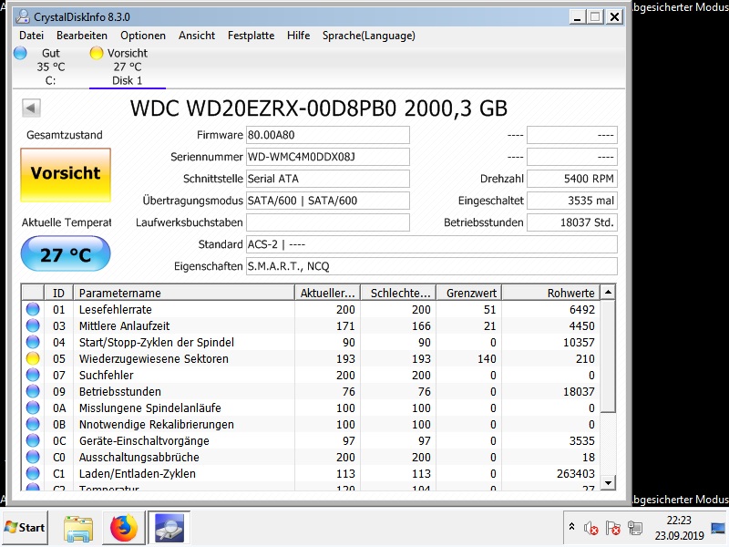

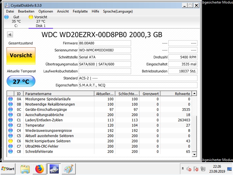

Ok, also momentan sieht die WD so aus, ich denke mal, das ist nicht so gut: wdb1.jpgwdb2.jpg

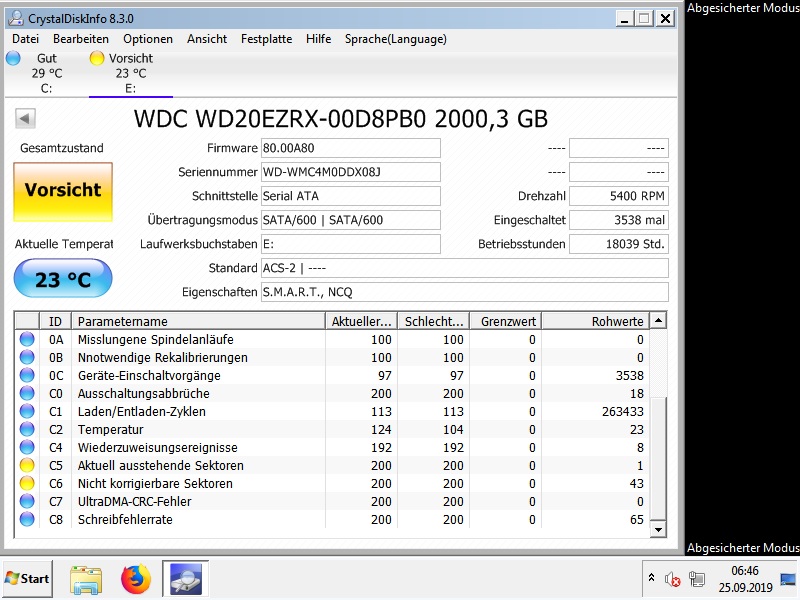

Das stimmtz, da muss was bessere ran (Victoria oder HDD Reg) - aber für wichtige Daten sollte sie nichtmerh verwendet werde )hat noch immer 43 nicht korrigierbare Sektoren
Damit kann man sie auch noch löschen komplett: Data Lifeguard Diagnostic für Windows
Reaktionen: Atr-01
Nutzerkennwort schrieb:
Den Oberflächentest musst du noch auf deiner HDD durchführen und die defekten Sektoren sperren lassen: z.B. mit dem Befehl chkdsk c: /f /r und hier ein wenig
Habe den Befehl auf der HDD ausgeführt. Dadurch ist ein "Ausstehender Sektor" hinzugekommen.
Kann ich die Platte wegschmeißen oder kann ich sie noch verwenden, solange ich keine wichtigen Daten darauf speichere?Unbenannt.jpg
