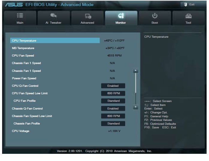

so ungefähr sieht mein bios aus
http://www.legitreviews.com/images/reviews/1500/asus_efi_bios.jpg
http://blog.asus.de/wp-content/uploads/2011/03/Advanced_Mode_Monitor5.png

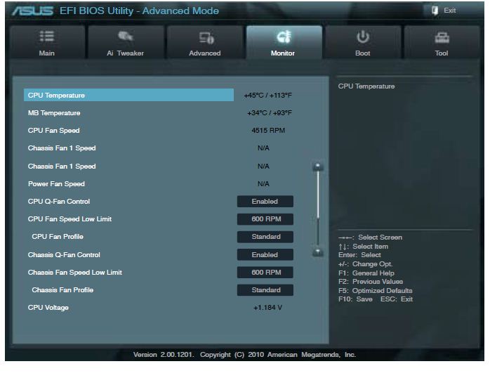

Jetzt fährt der Rechner manchmal nicht hoch weil er sagt, CPU FAN error... Der CPU FAN liegt bei zwischen 450 und 650 jedesmal wenn er aber unter 600 ist fährt er nicht hoch... wir haben dem scythe mugen 2... wisst ihr ob das ein fehler ist, oder was das sein kann...??
Mann, das Handbuch ist doch keine Kaffeetassenunterlage! RTFM! Hier kannst Du es einstellen... :freak:
Gruß
