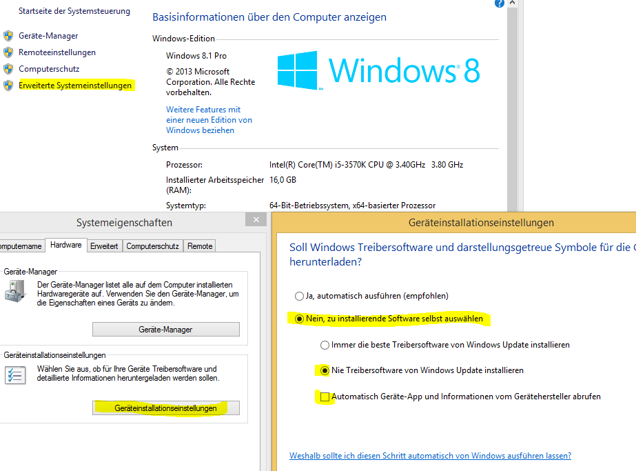

- Deaktivierung der automatischen Treiberinstallation

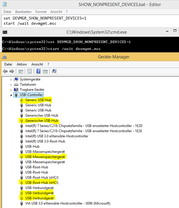

- Entfernen nicht mehr existenter Geräte (INFO):
