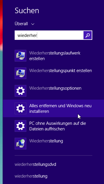

- Ist es nötig "Nur Dateien zu entfernen" zu verwenden, wenn ich meine wichtigsten Daten (Fotos, Musik, Spiele) auf eine andere Festplatte sichere? Würde sonst gerne die Festplatte komplett einmal bereinigen um auch wirklich alle Störfaktoren zu eliminieren.
Ich würde wiederherstellen und alles entfernen empfehlen, wenn du deine Daten ja sowieso schon gesichert hast.

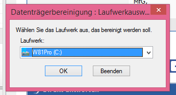

- Bezieht sich die Datenträger Bereinigung nur auf die Windows Festplatte? Möchte nämlich eine zweite interne Festplatte einbauen wo ich dann meine Daten drauf sichern würde.
Die Datenträgerbereinigung kannst du für jedes einzelne Laufwerk einstellen.

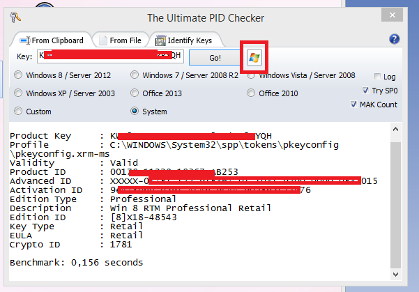

- Muss ich den Seriel-Key danach neu eingeben (finde diesen nicht mehr.. :/ [Möglichkeit diesen neu zu bekommen?])?
Den Serial key kannst du mit The Ultimate Pidchecker auslesen, indem du das kleine Windowssymbol anklickst, dann kommt links der key, und mit Go anklicken, sagt das Tool dir, ob dein Key gültig ist und für welche Version
