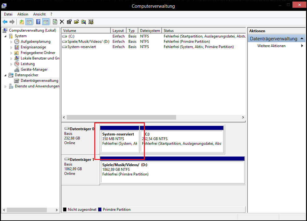

350 MB bei Windows 8 ohne uefi in der Datenträgerverwaltung für den Bootmanager hast du nicht?
Mit uefi hat man eine 100Mb uefi und 300MB System. Bei Win7 gab es nur die 100MB
aktiv sollten diese kleinen Partitionen uefi 100MB oder wenn die nicht da ist die 350Mb sein.

die kleinen Partitionen sind versteckt, ob deine Tools die anzeigen keine Ahnung.
in der Datenträgerverwaltung sieht man diese aber.
In der Datenträgerverwaltung kannst du auch andere Partitionen auf aktiv setzen.

Die Partitionen kannst du ganz einfach einsehen Systemsteuerung ---> Verwaltung ---> Computerverwaltung ---> Datenspeicher ---> Datenträgerverwalung(Lokal).
genau und die 1. mit 350Mb ohne uefi ist bei mir auch aktiv, sonst keine.
ganz einfach ist, rechtsklick auf die kleine Kachel in der linken unteren Ecke, und auf Datenträgerverwaltung klicken! :)
