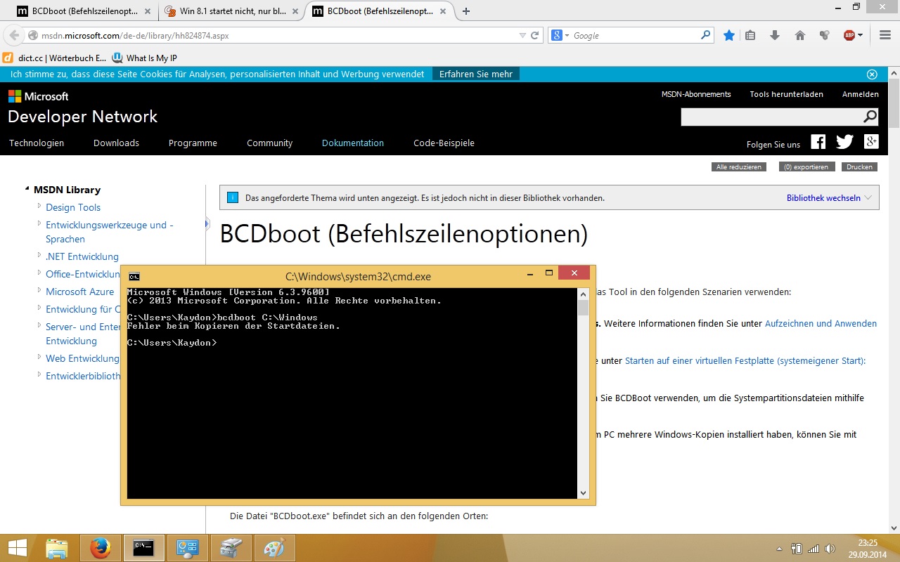

@all Errormeldung erhalten: .A disk read error occurred...BOOTMGR is compressed...Press Ctrl+Alt+Del to restart........................Š.......U.
Festplatte ist nicht defekt, hatte heute schon diverse Tests durchgeführt.

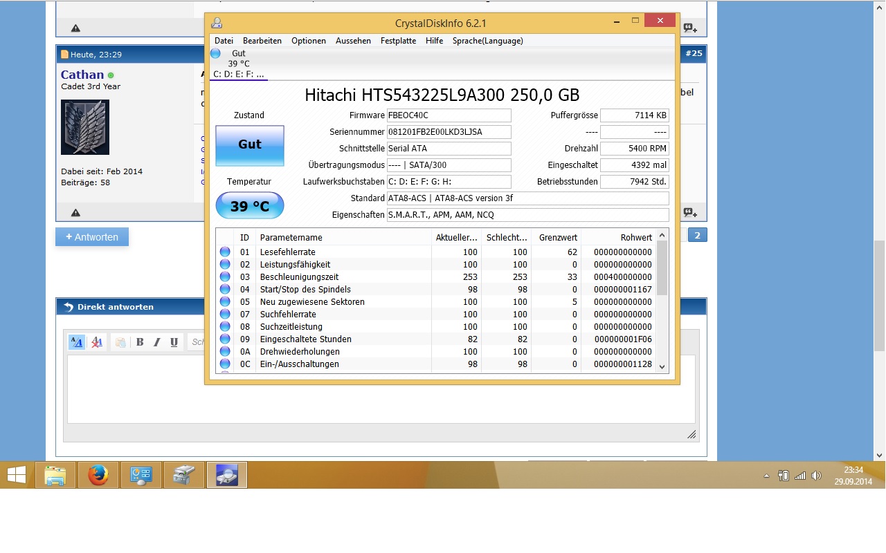

mach bitte mal ein Foto mit CrystalDiskInfo und wenn das Programm kein Fehler anzeigt musst du wohl oder übel dein Lappi neu machen. Solange dauert das auch wieder nicht. Du musst ja nur C: und F: neu machen.
Ich verstehe auch nicht warum man so viele Partitionen machen muss
Vielen Dank!!! also ich bzw. wir würden dir ans Herz legen dein System neu aufzusetzen.
Außerdem würde ich dir mal überlegen deine Festplatte ein bisschen besser zu Kühlen die ist ziemlich warm.
Für 5400 Umdrehung ist das schon warm.

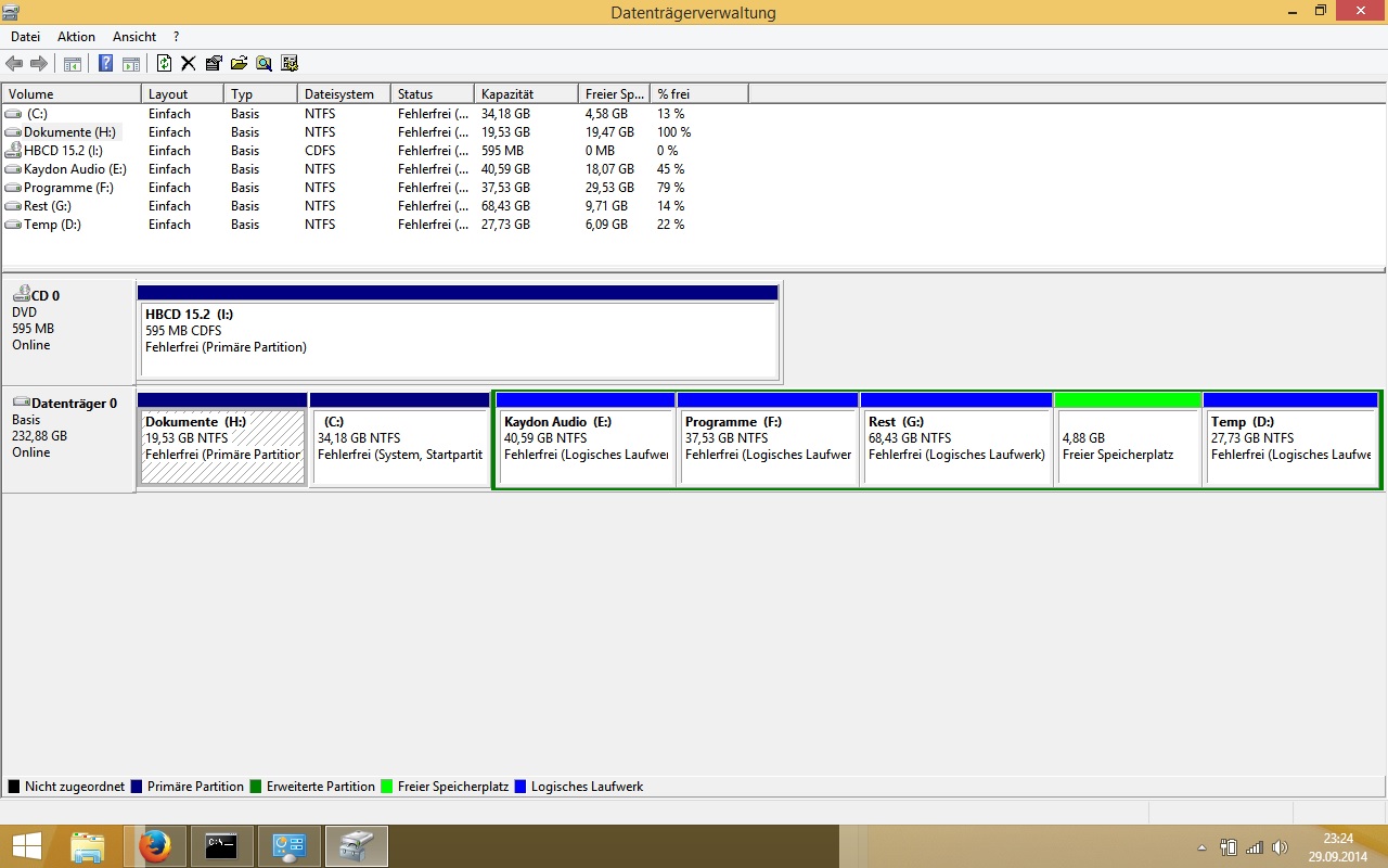

hast du denn schon versucht die 1. Partition H aktiv zu setzen?
Die C: dann inaktiv? wir haben das klar alles nicht ausprobiert, da keine Problem.
Ansonsten erstmal alle Dokument aus H sichern in eine andere Partition, (Programme F:)
dann neuinstallieren von DVD starten im Widows Setup H und C: löschen, nicht formatieren und einfach Windows in den unformatierten Bereich installieren.

ES LÄUFT WIEDER!!! Habe es mit EaseUS Partition Manager hinbekommen. Die H:\ Partition war ganz oben gelistet. Habe den Inhalt gesichert, dann die Partition gelöscht. Seit C:\ wieder oben steht bootet Win 8.1 wieder normal. Danach hab ich H wieder angelegt und es geht wieder alles! Trotzdem Danke, was es jetzt genau war, weiß ich nicht.
