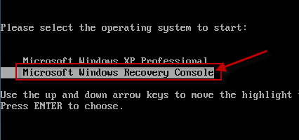

Dann kopiere Dir aus dem Installationsordner des USB Stick den Ordner i386 auf die Festplatte und starte die Installation der Wiederherstellungskonsole.
Im Ordner: i386\winnt32.exe /cmdcons
Dann wird die Wiederherstellungsconsole auf die Platte installiert, gleichzeitig wohl auch die Platte bootfähig gemacht, wenn der Stick ab ist. Du hast dann danach in der Boot.ini einen Eintrag
Nachlesen hier:
http://support.microsoft.com/kb/307654/de
Das ist soweit richtig, aber ohne Stick bootet hier nach wie vor nichts. :( Die Platte wird zwar nicht bootfähig gemacht, aber es erscheint der richtige Eintrag in der BOOT.INI auf Lw C.
