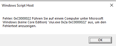

Spuckt leider nichts aus:
Tekkie Boy schrieb:
Kann er auch nicht, weil der Dienst für die Lizenzierung kaputt ist.
Uff, ok. Hab mir gerade deinen Inplace-Upgrade Link angeschaut, leider habe ich ausgerechnet die Win10 20H2 Build 19042.630 und der Fix scheint sehr aufwendig zu sein.
Was ich noch nicht kapiere: Der Microsoft Support hat mir ja bestätigt dass mein Product Key nicht für die Aktivierung taugt. Selbst wenn ich jetzt Win10 so repariere dass die Aktivierung wieder (vonseiten Win10) geht, welchen Key soll ich dann benutzen?
